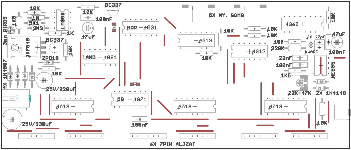

Az alkatrészek beültetésénél ügyeljünk, hogy minden alkatrész a panelhoz a legközelebb legyen, főként az elektrolit kondenzátorok, hogy a rövid tüskesorral is össze lehessen csavarozni a panelokat. Az SMD ellenállásokat nem kell beforrasztani.
A fényerő állító potméter eléréséhez egy max. 3,2mm-es lyukat lehet fúrni alá, amelyen keresztül vékony csavarhúzóval tudunk rajta állítani.
Hibajelenségek és megoldások:
- Sietés vagy késés: A kvarcnál található 2db 27pF kondenzátor értékét növeljük vagy csökkentsük a 12-39pF tartományban, esetleg kvarccsere.
- A percek 40-nél újraindulnak: Az AND kapu kiforrasztása és kicserélése megoldotta a problémát.
- Az SMD ellenállások azért lettek betervezve, hogy ha a kijelzők resetje megtörténne, de a következő fokozat nem számolna, ebben az esetben át kell vágni az ellenállást rövidrezáró fóliát és 3,3K-10K közötti értékkel lehet próbálkozni.

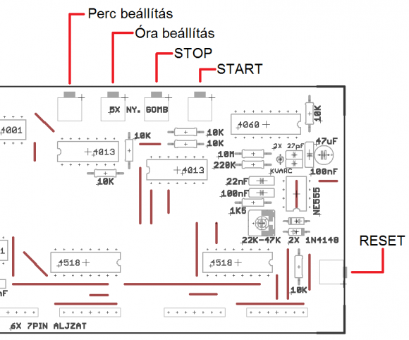

A gombok funkciója:
A működést valamint az óra és a perc beállítást a STOP gomb megnyomásával lehet megszakítani. A START gomb a számlálást (működést) indítja el. A RESET gomb megnyomása az időt alaphelyzetbe, azaz nullára állítja.  A kapcsolás úgy van kialakítva, hogy tápfeszültség alá helyezés után a normál működés indul.
Az idő beállításának lépései:
- Működés megállítása a STOP gomb megnyomásával
- Az óra alaphelyzetbe állítása a RESET gombbal
- Percek beállítása, majd STOP gombbal megállítjuk
- Órák beállítása, majd STOP
- START gombbal elindítás
A beültetési rajzok letölthetőek PDF formátumban is: 875/cmos2beult.pdf
