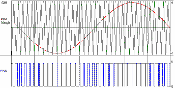

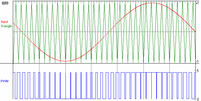

Nagyban. Ábra forrása: sound.westhost.com
Egy tipikus D-osztályú erősítő PWM, azaz impulzus-szélesség modulált jellel működik. A bemeneten a bejövő audió jelet összehasonlítja egy háromszögjellel, egy komparátor segítségével. Amennyiben a bemeneti jel pillanatnyi értéke nagyobb a háromszögjelnél, akkor a komparátor kimenet egységnyi, amennyiben kisebb úgy nulla. Ha nincs bejövő jel, akkor 50%-os kitöltési tényezőjű négyszögjelet kapunk, a kitöltési tényező folyamatosan változik a bejövő jeltől függően. Az így kapott négyszögjelet erősíti fel a D-osztályú erősítő többi része, mégpedig úgy hogy az alacsony értékhez a negatív tápfesz, a magas értékhez a pozitív tápfeszt rendeli. A kimeneten egy aluláteresztő szűrő található, amely tipikusan egy LC elemből áll. Az LC elem demodulálja a PWM jelet úgy, hogy a kimeneten csak a hangfrekvenciás jelet kapjuk vissza.
