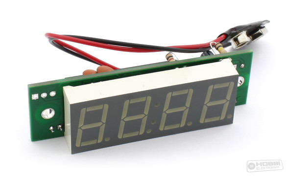

Az alábbi cikkben bemutatjuk a HESTORE DS18B20 digitális IC-n alapuló hőmérőjét, az EM-50220 típust, teljes építési leírással, NYÁK tervekkel.
Kedves Olvasó!
Az alábbiakban ELModules és HESTORE kínálatában szereplő EM sorozatú áramkörök cikk formájában megjelenő építési és működési leírását adjuk közre. Ahogy a korábbi Hobbielektronika.hu-n történt megjelenéseknél is, alapelvünket követve, az utánépítéshez minden szükséges információt közreadunk a cikkben (NYÁK-terv, kapcsolási rajz, firmware). Sőt, többet is, mint a termékhez mellékelt nyomtatott leírásban szereplő, annak terjedelem korlátozása miatt.

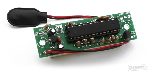

Az áramkör egy DS18B20 digitális hőmérsékletmérő IC-vel felépített hőmérő kapcsolás, melyben egy ATmega48 AVR mikrovezérlő dolgozza fel és jeleníti meg egy 4 digites LED-kijelzőn a digitális hőmérő által mért hőmérsékletet.
A mikrovezérlő feldolgozza a digitális hőmérőből érkező jelet, majd egy tizedes pontossággal megjeleníti a LED - kijelzőn. A kijelzés mértékegysége lehet Celsius vagy Fahrenheit is, attól függően, hogy mit állítunk be. A kijelző fényereje egy jumperrel állítható a maximális és minimális fényerő között, de a jumper helyére egy fotoellenállást téve a kijelző fényereje a környezeti változáshoz alkalmazkodik.
Az áramkör kompakt kialakítása miatt igen kis helyen elfér, könnyű beépíteni, de cserébe magas az alkatrészssűrűsége és a panelt minkét oldalról forrasztani kell.
