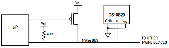

Maga a mérőeszköz egy DS18B20 típusú hőmérő IC. Igen nagy mérési tartománnyal rendelkezik -50°C - +126°C (-67°F - +257°F), amit képes 0.1°C felbontással meghatározni.
A DS18B20 egy három lábú IC, VCC - GND - JEL lábbakkal. 3.3V illetve 5V feszültségszinten képes üzemelni, egy egyvezetékes kommunikációval, Dallas protokolon keresztül.
Bár ebben a kapcsolásban nem használtuk, de minden képpen említést érdemel a DS18B20 IC - nek az úgynevezett parazita üzemmódja is, melynek lényege, hogy csak 2 vezetéket kell bekötni. Ezzel elérhetővé válik a két vezetékes üzemmód, külön tápvezeték nélkül, mert a kommunikációs vonalon kapja meg a működéséhez szükséges tápfeszültséget, valamint a vezérlést is. Az alábbi képen látszik ennek a funkciónak a bekötése.
parazita
Mint minden egy vezetéken kommunikáló eszköz, a DS18B20 is gyárilág ROM - ba égetett azonosító kódot kap. Ennek azért van jelentőssége, mert így igény szerint erre az egy vezetékre, több megcímzett eszköz is felfűzhető. Ezt a címet a kommunikácó során ki kell olvasni az eszközből, ami eszközönként változik. Mivel jelen kapcsolás érzékelőrendszere csak egyetlen hőmérő IC - ből áll, a programkódan van egy "scip" kódrész, ami átugorja az érzékelő címét tartalmazó memóriaállományt, hogy a mérés feldolgozása során ezzel ne kelljen foglalkozni és így futási időt takaríthassunk meg.
