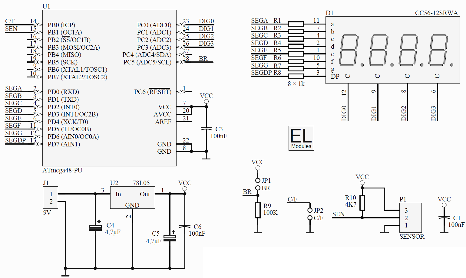

Maga az áramkör nem túl bonyolult. Lényegében az egész a mikrovezérlőből, a digitális hőmérő IC csatlakozójából és egy kijelzőből áll, valamint az előtétellenállásokból, egy "fél" feszültségosztóból, egy 78L05 tápegység IC - ből és szűrő kondikból épül fel.
A "fél" feszültségosztó gondoskodik a kijelző fényerejéről. Ha nincs rajta a jumper, akkor minimális a kijelző fényereje, ha rajta van a jumper akkor maximális a kijelző fényereje, de ha egy fotoellenállást helyezünk a jumper helyére, akkor az aktuális fényviszonyoknak megfelelően tolja el a feszültségosztó kimeneti pontját, amiből a mikrovezérlő kiszámolja az aktuális optimális fényerőt. A fényerő megjelenítése PWM segítségével történik.
A 78L05 - ös stabilizáló IC beépítésére azért volt szükség, mert így az áramkör 9 - 12V tápfeszültségről is működtethető, méginkább növelve a felhasználási lehetőségeket.
Kapcsolási rajz
A nagyobb méretért kattints a képre.

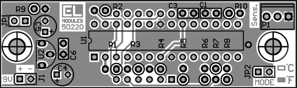

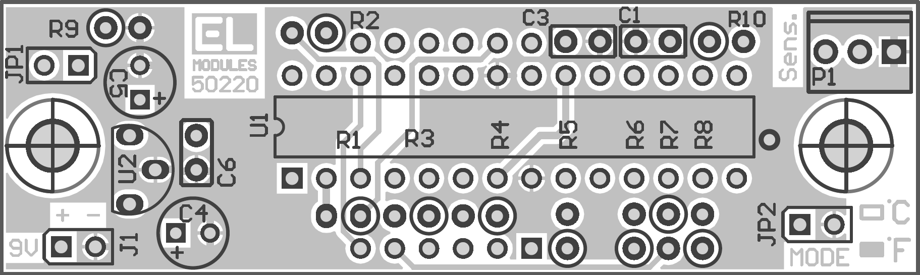

PCB
