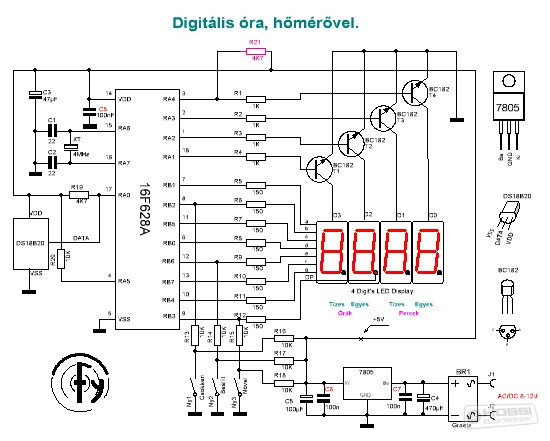

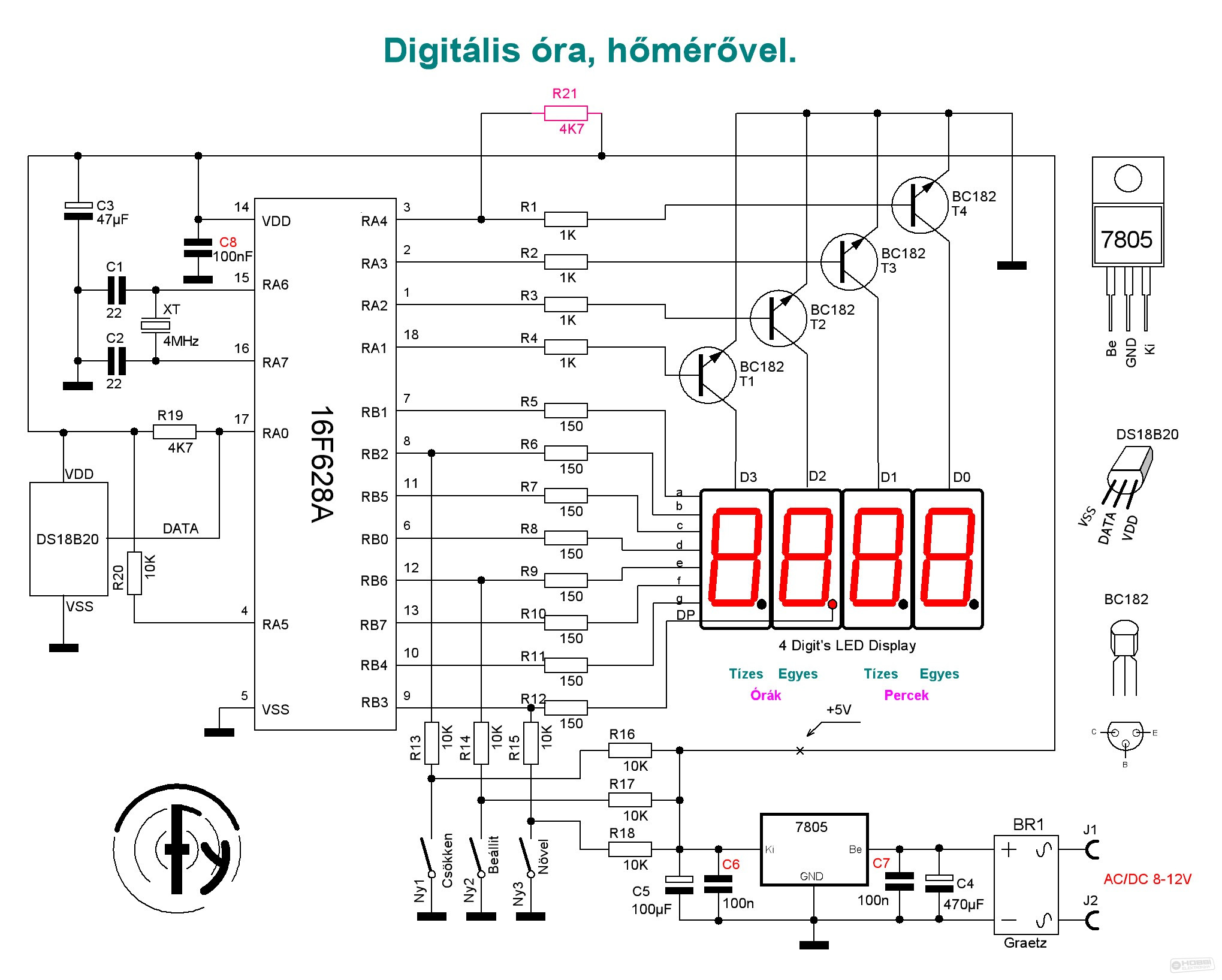

A cikk megjelenése óta többen írtatok hogy csak közös katódos kijelző van a fiókotokban. Természetesen a kapcsolási rajz csekély módosításával  és a hozzá tartozó PIC programmal, közös katódos kijelzőkkel is működik az áramkör.
A kijelzőket vezérlő, kapcsoló tranzisztorokat NPN-re kell cserélni és az emittereit Vss -re kötni.
Továbbá a PIC RA4 kimenete "nyitott kollektoros" ezért egy 4K7 felhúzó ellenállást még ide be kell iktatni. Ezt az ellenállást a kapcsolási rajzon pirossal jelöltem. A rajzon és a hozzá tartozó panelterven további változás hogy a RESET nyomógombot elhagytam. Ugyanis ha "kiakadna" az óra (eddig még nem fordult elő)  a tápfeszültség rövid elvételével újraindítható.

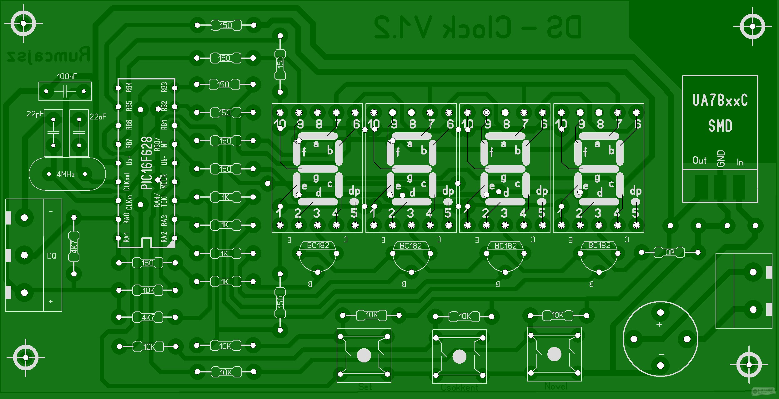

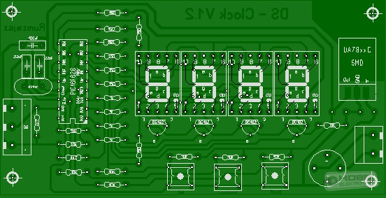

A paneltervemen a graetz és a stabkocka kötött látható egy 0R ellanállás. Ez természetesen helyettesíthető egy átkötéssel. Az RA1 kimenetén is van egy 150R ellenállás plusszban, sorosan kötve az 1K bázisellenállással. Ez is átköthető, mivel célom az volt hogy esztétikus legyen a panel, igy a látható "drótos" átkötéseket hanyagoltam.
A közös katódos kijelzőkkel felépített NYÁK terv: ds-clock-cc.lay      <- Sprint Layout 5.0
A közös katódos (CC) kijelzőkkel felépített áramkör PIC tartalma :  ds-clock-cc.hex
