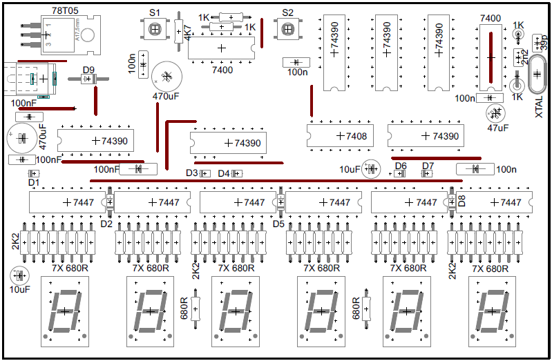

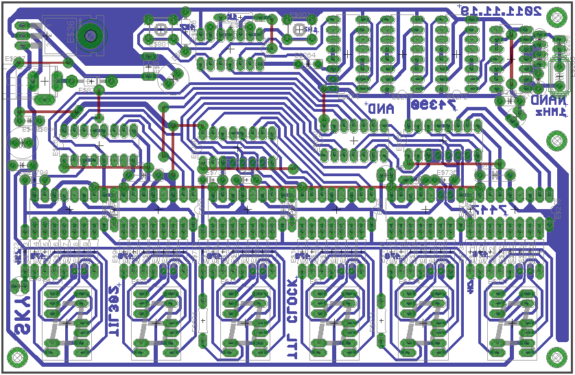

A panelt úgy terveztem, hogy minden alkatrész egy NYÁK-on helyezkedjen el.
A nyákterv innen letölthető PDF formában: 833/digitorapanel.pdf
Beültetési rajz:
