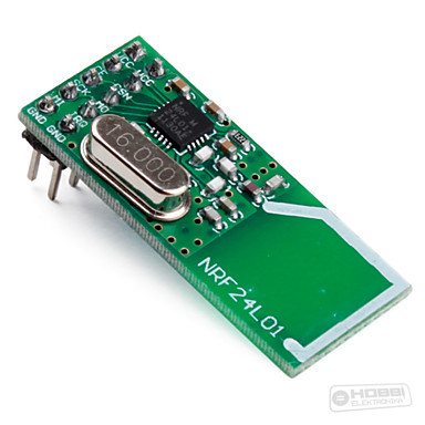

Az adatok továbbítására az egyik legegyszerűbb és legbiztosabb megoldás, a gyári RF modulok használata. Ezek legnagyobb előnye, hogy nem igényelnek semmiféle beállítást vagy mérést, melyekhez általában drága és komoly műszerek kellenének.
A kínálat hatalmas, ma már több tucatnyi áramkörből lehet válogatni. Az én választásom a nagyon olcsón beszerezhető, NRF24L01 típusú integrált áramkörre épülő, 2,4 GHz-es rádiós adó/vevő modulokra esett. A kis fizikai méretük, illetve alacsony áramfelvételük miatt tökéletesen alkalmasak a feladatra.
Az áramkör összesen 6 vezetéken keresztül kommunikál a mikrontrollerrel. A kommunikáció alapját az SPI busz biztosítja, ezen keresztül történik az adatok küldése és fogadása. Az SPI 4 vezetéke további kettővel van kiegészítve, melyek az IRQ és a CSN lábak. A kommunkiáció konkrét megvalósítására nem térek ki, hiszen az önmagában is megérne legalább egy cikket. Akit érdekel a konkrét protokol, az az IC adatlapjában mindent részletesen megtalál.
Ezek az áramkörök a 2,4-2,5 GHz-es tartományban működnek, melynek köszönhetően a kis méretű, NYÁK-ra integrált antennával is 30-50 méteres hatótávolságot tudnak áthidalni szabad rálátás esetén.
A tápfeszültség értéke 1,9-3,6 V között tetszőleges nagyságú lehet. A tervezők viszont gondoltak az olyan esetekre is, amikor az áramkört egy 5 V-os rendszerhez kell illeszteni, így mind a 6, kommunikációért felelős lába közvetlenül, szintillesztő áramkör nélkül összeköthető az 5 V-ról működő mikrokontroller portjaival. Ettől függetlenül a kisebb értékű tápfeszültség biztosításáról gondoskodni kell, mivel a Vcc lábon a 3,6 V-nál nagyobb feszültség tönkreteheti az áramkört!
Az NRF24L01 adatlapja szerint az IC áramfelvétele adás közben legfeljebb ~11 mA lehet, mely első megközelítésben még kicsit soknak is tűnhet, ha figyelembe vesszük, hogy adó oldalon mindenképpen elemes tápellátás a preferált. Szerencsére azonban nem ilyen rossz a helyzet, mivel egy hőmérő esetén nincs szükség rá, hogy folyamatosan sugározza az adó a mért értékeket, de erről részletesebben majd egy kicsit később írok.
