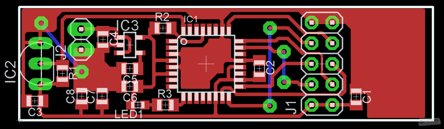

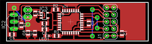

A nyomtatott áramkör egyoldlas kivitelű, így otthon házilag is egyszerűen elkészíthető. Alapvetően a fotolitográfiai eljárást javaslom a panel elkészítéséhez, a vasalós technikát csak abban az esetben merem javasolni, ha teljes mértékben ki van kísérletezve a technológia, így a nagyon vékony vezetősávok is biztonsággal elkészíthetők vele.
Az NYÁK terv PDF formátumban innen letölthető.
A beültetési rajz az alábbi képen látható:
Első lépésként a kék színnel jelölt, 3 darab átkötés kerüljön beforrasztásra. Az átkötések után az ellenállások és kondenzátorok, valamint a feszültségstabilizátor következzen. Az ATMEGA48 beültetéséhez én a következő módszert javaslom:
  • Vékonyan kenjük meg folyasztószerrel az IC lábainak helyét
  • Majd a lehető legvékonyabban futassuk be ónnal őket (az IC nélkül!)
  • Ellenőrizzük, hogy nincsenek-e egybefojt szomszédos lábak
  • Az IC-t csipesszel pozícionáljuk a helyére, majd teljesen megtisztított pákával forrasszuk be az egyik sarkon lévő lábát (plusz forrasztóón nélkül)
  • Az IC egy átellenes pontján lévő lábat is forraszunk be
  • Végül menjünk végig a lábakon egyesével és hozzáadott ón nélkül a pákával nyomjuk rá a panelre a lábakat (az előzőleg felvitt ón bőven elegendő a biztos kötéshez)
Szükség esetén egyébként a két, átellenes ponton lévő láb beforrasztása után vékonyan az IC egyes lábait is meg lehet kenni folyasztószerrel, így még könnyebb lessz beforrasztani őket.
Utolsó lépésként az IC2 jelű szenzor, és a rádiós modul kerüljön beforrasztásra. A tápfeszültséget a J2-vel jelzett pontokra kell majd bekötni.
