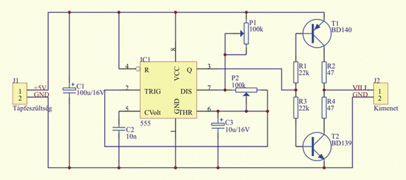

Ennek az áramkörnek az a célja, hogy megfelelő vezérlőjelet biztosítson a terepasztal villogó fényeket használó áramköreinek. A kijövő jel 1 Hz frekvenciájú négyszögjel, 50 %-os kitöltési tényezővel. A jel magas állapotban megegyezik a tápfeszültséggel, alacsony állapotban 0 V. Az áramkör az 555-ös időzítő IC köré épített astabil multivibrátor. Az IC kimenete, a nagyobb terhelhetőség érdekében egy teljesítménytranzisztoros fokozatot hajt meg. Az áramkör kimenete TTL szintű jelet szolgáltat, de közvetlenül is alkalmas villogó fények meghajtására, azonban a teljes terhelés nem haladhatja meg az 500 mA-t. EZ NAGYON FONTOS!!! (A túlterhelés rövid időn belül tönkreteszi az IC-t) Táplálása 5 V egyenfeszültségről történik.
A J1 csatlakozón bejövő tápfeszültséget a C1 elektrolit kondenzátor szűri. Az áramkör központi eleme az IC1 időzítő-áramkör (555) , ehhez kapcsolódnak a P1, P2, C2 és C3 külső időzítőelemek. A kimenő jel frekvenciáját és a kitöltési tényezőt a P1 és P2 trimmer potméterekkel lehet beállítani.
A T1 és T2 tranzisztorok egy végfokozatot alkotnak, amelyet az IC1 kimenete hajt meg az R1 és R3 ellenállásokon keresztül. Az R2 és R4 ellenállások a kimenő áramot korlátozzák. A kimenő jel a J2 csatlakozóról vehető le.
A nyomtatott áramköri panel mérete: 38,1 mm x 40,6 mm
Alkatrész Érték Referencia Darab
Ellenállás 47 R2, R4 2
Ellenállás 22k R1, R3 2
Trimmer potméter 100k P1, P2 2
Elektrolit kondenzátor 10u/16V C3 1
Elektrolit kondenzátor 100u/16V C1 1
Kerámia kondenzátor 10n C2 1
Tranzisztor BD139 T2 1
Tranzisztor BD140 T1 1
Integrált áramkör 555 IC1 1
Csatlakozó 2 pólusú J1, J2 2
