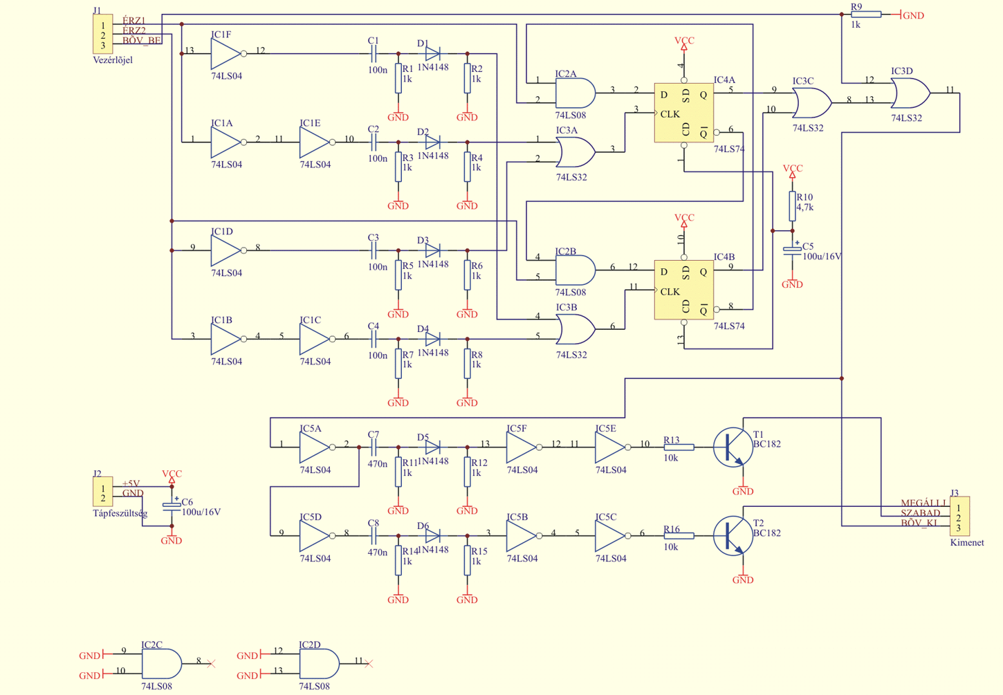

Ez az áramkör a pályába épített szerelvény érzékelők jele alapján biztosítja a vezérlőjelet a fénysorompó vezérlő áramkör számára. Az áramkör bemeneteire olyan érzékelőket kell kötni, amelyek magas jelszintet adnak, amíg felettük szerelvény tartózkodik, ilyen például az infra érzékelő áramkör. Egy áramkor egy egyvágányú kereszteződés biztosítására alkalmas, de több párhuzamos vágány esetén egyszerűen bővíthető.
Amint valamelyik pályaérzékelő jelez, az áramkör kimenetén megjelenik egy jel, ami megálljra állítja a fénysorompót. Mindaddig ebben az állapotban marad, amíg a másik érzékelőt el nem éri a szerelvény és el nem halad fölüle. Ekkor kerül a kimenetre a fénysorompót szabadra állító jel. Bármelyik irányból érkezik a vonat, csak a másik irányba eső érzékelőt elhagyva áll ismét szabadra a fénysorompó. A használat során figyelemmel kell lenni arra, hogy ha valamelyik érzékelőt már elérte egy szerelvény, akkor az szabályosan haladjon tovább a kereszteződésben, és hagyja el a másik érzékelőt is, valamint az érzékelőket úgy kell beállítani, hogy amíg felettük szerelvény tartózkodik folyamatos kimenőjelet adjanak. Ellenkező esetben az áramkör téves vezérlőjeleket fog adni.
Egyvágányú kereszteződés esetén a bővítőjeleknek nincs szerepe, ezeket a csatlakozókat bekötés nélkül kell hagyni. Amennyiben a kereszteződésben több vágány van, minden vágányhoz külön érzékelőket és biztosító áramkört kell használni. Az első vágánynál lévő áramkör bemenő bővítőjele üresen marad, a kimenő bővítő jel csatlakozik a következő vágány biztosítójának bővítőjel bemenetére, és így tovább. Az utolsó vágány biztosítójáról kell a vezérlést a fénysorompó vezérlő áramkörre kötni. Ennek az áramkörnek a kimenő bővítőjelét nem kell bekötni. Mivel az utolsó vágány biztosító áramköre kivételével csak a bővítőjel kimenet kerül felhasználásra, ezeken az áramkörökön a kimenő vezérlőimpulzusokat előállító elemeket (R11, R12, R13, R14, R15, R16, C7, C8, D5, D6, T1, T2 és IC5) nem kell beültetni.
A J1 csatlakozóra érkezik az útátjáró két oldalán elhelyezett érzékelők jele, valamint a több vágányos kereszteződések biztosításához szükséges bővítőjel, J2-re az 5 V tápfeszültség csatlakozik. A tápfeszültséget a C6 elektrolit kondenzátor szűri. Az 1. érzékelő jeléből R1, R2, R3, R4, C1, C2, D1, D2 és IC1 elemek, a 2. érzékelő jeléből R5, R6, R7, R8, C3, C4, D3, D4 és IC1 elemek állítanak elő a fel- és lefutó éleknél egy-egy impulzust. Ezek az impulzusok vezérlik az IC2, IC3 és IC4 logikai integrált áramkörökből felépített hálózatot. R10 és C5 elemek a hálózat bekapcsoláskori alaphelyzetbe állítását végzik. IC3 logikai integrált áramkörbe csatlakozik a bejövő bővítőjel is. R9 a bővítőjelet alacsony szinten tartja, hogy ne zavarja a hálózat működését, ha nincs bekötve a bemenet. Ennek a hálózatnak a kimenete közvetlenül csatlakozik az áramkör kimenetére, mint kimenő bővítőjel, valamint az R11, R12, R13, R14, R15, R16, C7, C8, D5, D6, T1, T2 és IC5 elemek ebből állítják elő a kimenetekre kerülő vezérlőjelet. Az áramkör kimenete a J3 csatlakozón van.
A nyomtatott áramköri panel mérete: 96,5 mm x 38,1 mm
Alkatrész Érték Referencia Darab
Ellenállás 1k R1, R2, R3,
R4, R5, R6,
R7, R8, R9,
R11, R12, R14,
R15
13
Ellenállás 4,7k R10 1
Ellenállás 10k R13, R16 2
Elektrolit kondenzátor 100u/16V C5, C6 2
Kerámia kondenzátor 100n C1, C2, C3,
C4
4
Kerámia kondenzátor 470n C7, C8 2
Dióda 1N4148 D1, D2, D3,
D4, D5, D6
6
Tranzisztor BC182 T1, T2 2
Integrált áramkör 74LS04 IC1, IC5 2
Integrált áramkör 74LS08 IC2 1
Integrált áramkör 74LS32 IC3 1
Integrált áramkör 74LS74 IC4 1
Csatlakozó 2 pólusú J2 1
Csatlakozó 3 pólusú J1, J3 2
