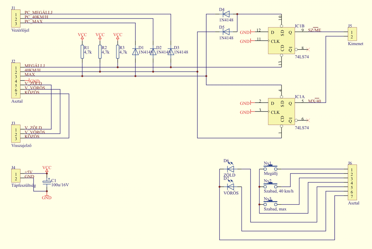

Ez az áramkör olyan jelzők vezérlésére készült, amelyek a megállj és szabad jelzések mellett képesek a 40 km/h sebességgel történő továbbhaladást engedélyező jelzések megjelenítésére. Ezeket a jelzőket 2 TTL jel (5 V vagy 0 V) vezérli, a SZ/-ME és az MX/-40. A SZ/-ME jel alacsony értéke esetén a fényjelző megállj jelzést, magas értéke esetén szabad jelzést ad. Az MX/-40 jel, szabad jelzés esetén a megengedhető legnagyobb sebességet állítja. Alacsony értéke esetén legfeljebb 40 km/h sebességet engedélyező, magas értéke esetén a vonatnál alkalmazható legnagyobb sebességgel jelzést adja. A jelző megállj állása esetén ennek a jelnek nincs jelentése.
Az áramkör két panelből áll. A nagyobbikon a vezérlőlogika és a ki- és bemenetek, a kisebbiken a nyomógombok és visszajelző LED-ek találhatók. A két panelt egy héteres szalagkábel köti össze. Az áramkör azért lett két részre választva, hogy a kezelőszerveket tartalmazó panel közvetlenül a terepasztal vezérlőasztala alá szerelhető legyen és ott ne foglaljon sok helyet. Az áramkör fel van készítve arra is, hogy számítógép felől tudjon vezérlőjeleket fogadni (ez a modul későbbi fejlesztés lesz). Táplálása 5 V egyenfeszültségről történik.
A J1 csatlakozóra érkezik a három vezérlőjel a számítógép felől, a J2 és J6 a két panel közötti összeköttetést biztosítják. J3 a jelződekóder modul felőli visszajelzés, J4-re az 5 V tápfeszültség csatlakozik. A tápfeszültséget a C1 elektrolit kondenzátor szűri. Az IC1 logikai integrált áramkör megfelelő bemeneteit az R1, R2 és R3 ellenállások tartják 5 V-on. Az Ny1, Ny2 és Ny3 nyomógombok megnyomásával a megfelelő bemenet 0 V-ra kerül, átbillentve az áramkör tárolóit. A D1, D2 és D3 diódák szintén a nyomógombok bemeneteire vannak kötve, ezek választják le a számítógép felől érkező vezérlőjeleket. A D4 és D5 diódák a két szabadra állító nyomógomb jelét közösítik. A D6 és D7 LED-ek a jelződekóder felől érkező visszajelzést adják. Az áramkör kimenete a J5 csatlakozón van.
A kezelőpanel felerősítése 2 db M2-es csavarral történik. A velük egy vonalban lévő furatok a nyomógombok számára készülnek. A rajzon 3 mm átmérővel vannak feltüntetve, ezt a beszerezhető nyomógombok méretéhez kell igazítani. Ezek alatt a visszajelző LED-ek számára készülő furatok vannak. Ezek a vezérlőasztalon a vágányt jelképező sáv vonalába kerülnek.
A nyomtatott áramköri panel mérete: 40,6 mm x 33,0 mm és 30,4 mm x 20,3 mm
