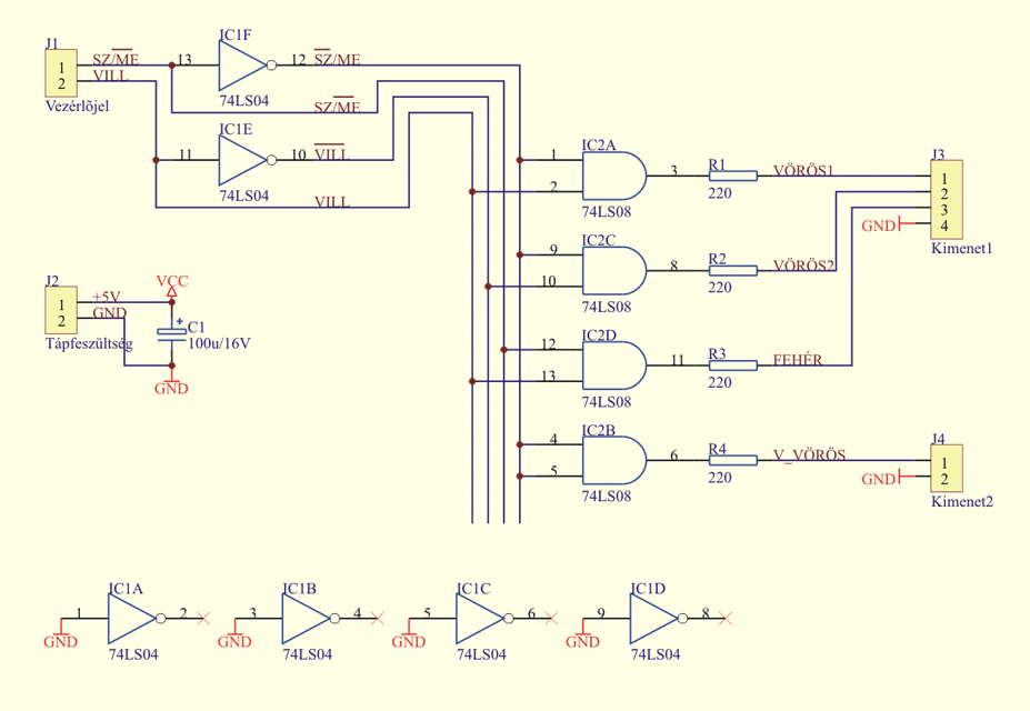

Ez az áramkör a fénysorompók meghajtására készült. 1 bemenetén TTL jellel (5 V vagy 0 V) lehet a fénysorompó által adott utasítást vezérelni. A kimenetre közvetlenül csatlakoznak a fénysorompó fényei, valamint a vezérlőasztalon elhelyezhető vörös visszajelző fény. Az áramkör felhasználja a villogófény generátor által kiadott 1 Hz-es négyszögjelet. Táplálása 5 V egyenfeszültségről történik. A fénysorompó által adott utasítást egy jel írja le, a SZ/-ME. A SZ/-ME jel alacsony értéke esetén megállj jelzést, magas értéke esetén szabad jelzést ad. A visszajelző fény a jelző megállj állásában villogó vörös fényt ad. Az áramkör működését az alábbi táblázat mutatja.

Bemenet:
  • SZ/-ME: Magas állapotában a fénysorompó szabad jelzést, alacsony állapotában megállj jelzést ad.
  • VILL: A villogófény generátor által szolgáltatott négyszögjel.
Kimenet:
  • V1 és V2: A fénysorompó két vörös fénye.
  • F: A fénysorompó fehér fénye.
  • V_V: A fénysorompó állapotát visszajelző vörös fény.
  • A táblázat alapján az egyes kimeneteket a következő logikai függvények adják:
  • V1: [NEM (SZ/-ME)] ÉS (VILL)
  • V2: [NEM (SZ/-ME)] ÉS [NEM (VILL)]
  • F: (SZ/-ME) ÉS (VILL)
  • V_V: NEM (SZ/-ME)
A J1 csatlakozóra érkezik a két vezérlőjel, a J2-re az 5 V tápfeszültség csatlakozik. A tápfeszültséget a C1 elektrolit kondenzátor szűri. Az áramkör a függvényeket az IC1 és IC2 logikai integrált áramkörökkel valósítja meg. Az IC-k megfelelő kimenetei az R1, R2, R3 és R4 ellenállásokon kerülnek a kimenetekre. A J3 csatlakozó a fénysorompóhoz, a J4 a visszajelző fényhez csatlakozik.
A nyomtatott áramköri panel mérete: 30,5 mm x 50,8 mm
Alkatrész Érték Referencia Darab
Ellenállás 220 (*) R1, R2, R3,
R4
4
Elektrolit kondenzátor 100u/16V C1 1
Integrált áramkör 74LS04 IC1 1
Integrált áramkör 74LS08 IC2 1
Csatlakozó 2 pólusú J1, J2, J4 3
Csatlakozó 4 pólusú J3 1
(*) Az R1, R2, R3 és R4 ellenállások értéke 1-1 LED meghajtásához van méretezve. Ha ugyanarra a kimenetre több LED-et kell párhuzamosan kötni (pl. ugyanazon vasúti átjáró több fénysorompója), akkor a megfelelő ellenállás értékét módosítani kell. Két LED-hez 100, háromhoz 82, négyhez 68 Ohm értékű ellenállás szükséges. Egy kimenetre négynél több LED-et nem célszerű kötni.
