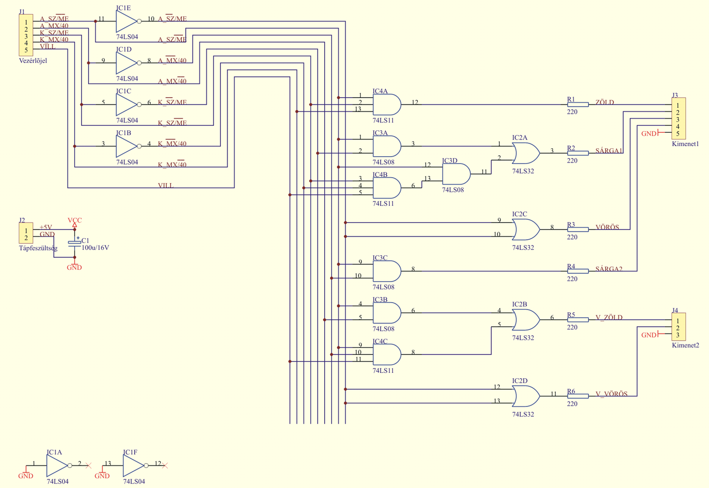

Ez az áramkör a biztosított bejárati, kijárati és fedezőjelzők meghajtására készült. 4 bemenetén TTL jelekkel (5 V vagy 0 V) lehet a jelző által adott utasítást vezérelni. A kimenetre közvetlenül csatlakoznak a jelző fényei, valamint a vezérlőasztalon elhelyezhető zöld és vörös visszajelző fények. Az áramkör felhasználja a villogófény generátor által kiadott 1 Hz-es négyszögjelet. Táplálása 5 V egyenfeszültségről történik.
A fényjelző által adott utasítást két jel írja le, a SZ/-ME és az MX/-40. A SZ/-ME jel alacsony értéke esetén a fényjelző megállj jelzést, magas értéke esetén szabad jelzést ad. Az MX/-40 jel, szabad jelzés esetén a megengedhető legnagyobb sebességet állítja. Alacsony értéke esetén legfeljebb 40 km/h sebességet engedélyező, magas értéke esetén a vonatnál alkalmazható legnagyobb sebességgel jelzést adja. A jelző megállj állása esetén ennek a jelnek nincs jelentése. Mivel a jelző jelzésképe egyúttal a következő jelző előjelzését is adja, ehhez a fenti két jelen kívül a következő jelző ugyanezen két jelét is feldolgozza az áramkör. A visszajelző fények a jelző megállj állásában vörös, szabad, a legfeljebb 40 km/h sebességgel állásában villogó zöld, szabad, a vonatnál alkalmazható legnagyobb sebességgel állásában folyamatos zöld fényt adnak.
Az áramkör működését az alábbi táblázat mutatja.

Bemenet:
  • A_SZ/-ME: Az aktuális jelző SZ/-ME jele. Magas állapotában a fényjelző szabad jelzést, alacsony állapotában megállj jelzést ad.
  • A_MX/-40: Az aktuális jelző MX/-40 jele. Magas állapotában a fényjelző a vonatnál alkalmazható legnagyobb sebességgel jelzést, alacsony állapotában legfeljebb 40 km/h sebességet engedélyező jelzést ad.
  • K_SZ/-ME: A következő jelző SZ/-ME jele. Magas állapotában a fényjelző a következő jelzőn szabad jelzés, alacsony állapotában a következő jelzőn megállj jelzés várható jelzést ad.
  • K_MX/-40: A következő jelző MX/-40 jele. Magas állapotában a fényjelző a következő jelzőn a vonatnál alkalmazható legnagyobb sebességgel jelzés, alacsony állapotában a következő jelzőn legfeljebb 40 km/h sebességet engedélyező jelzés várható jelzést ad.
  • VILL: A villogófény generátor által szolgáltatott négyszögjel.
Kimenet:
  • Z: A jelző zöld fénye.
  • S1: A jelző fölső sárga fénye.
  • V: A jelző vörös fénye.
  • S2: A jelző alsó sárga fénye.
  • V_Z: A jelző állapotát visszajelző zöld fény
  • V_V: A jelző állapotát visszajelző vörös fény

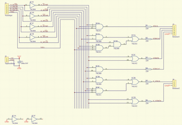

A táblázat alapján az egyes kimeneteket a következő logikai függvények adják:
  • Z: (A_SZ/-ME) ÉS (K_SZ/-ME) ÉS (K_MX/-40)
  • S1: {(A_SZ/-ME) ÉS [NEM (K_SZ/-ME)]} VAGY {(A_SZ/-ME) ÉS (K_SZ/-ME) ÉS [NEM (K_MX/-40)] ÉS (VILL)}
  • V: NEM (A_SZ/-ME)
  • S2: (A_SZ/-ME) ÉS [NEM (A_MX/-40)]
  • V_Z: [(A_SZ/-ME) ÉS (A_MX/-40)] VAGY {(A_SZ/-ME) ÉS [NEM (A_MX/-40)] ÉS (VILL)}
  • V_V: NEM (A_SZ/-ME)
A J1 csatlakozóra érkezik az öt vezérlőjel, a J2-re az 5 V tápfeszültség csatlakozik. A tápfeszültséget a C1 elektrolit kondenzátor szűri. Az áramkör a függvényeket az IC1, IC2, IC3 és IC4 logikai integrált áramkörökkel valósítja meg. Az IC-k megfelelő kimenetei az R1, R2, R3, R4, R5 és R6 ellenállásokon kerülnek a kimenetekre. A J3 csatlakozó a fényjelzőjöz, a J4 a visszajelző fényekhez csatlakozik.
A nyomtatott áramköri panel mérete: 68,6 mm x 40,6 mm
