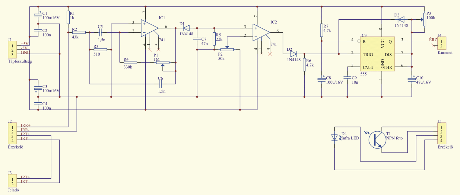

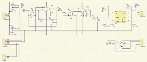

Ez az áramkör érzékeli a hozzá tartozó, a pályába épített infravörös érzékelő fölött elhaladó járműveket. Nem zavarják a külső megvilágításból származó zavarjelek, az érzékelő kimenetének visszaállása beállítható késleltetéssel rendelkezik. Az áramkör felhasználja az infra jeladó áramkör által kiadott 5 kHz-es négyszögjelet.
Az áramkör két panelből áll. A nagyobbikon a vezérlőáramkör és a ki- és bemenetek, a kisebbiken az infravörös elemek találhatók. A két panelt egy négyeres szalagkábel köti össze. Az áramkör azért lett két részre választva, hogy az érzékelőket tartalmazó panel beépíthető legyen a pálya alá és ott ne foglaljon sok helyet. Az áramkörbe épített fototranzisztor a járművek aljáról visszaverődő infravörös jelet érzékeli. Ebből egy 741-es IC-vel felépített aktív szűrő csak az 5 kHz frekvenciájú komponenseket erősíti. A szűrő jelét egy 741-es IC komparátor módban összehasonlítja egy beállítható referenciafeszültséggel, és vezérli az impulzus kiszélesítését végző 555-ös időzítőáramkört. Táplálása +/- 5 V szimmetrikus egyenfeszültségről történik.
Az infravörös LED-et és a fototranzisztort egymáshoz képest kb. 15-20°-ban döntve kell a pálya alá szerelni. Felső részük a talpfasor felső síkjával legyen egy vonalban, tengelyeik pedig nagyjából a fölötte elhaladó járművek alvázán keresztezzék egymást. Sötét alvázú járműveknél szükség lehet fényvisszaverők elhelyezésére az alvázra. Ez legegyszerűbben fényes fehér felületű öntapadós tapétából kivágott csíkok.
A J1 csatlakozón bejövő tápfeszültséget a C1 és C3 elektrolit kondenzátor, valamint a C2 és C4 kerámia kondenzátor szűri. A J2 és J6 a két panel közötti összeköttetést biztosítják. J3 az infra jeladó áramkör felől érkező vezérlőjel. A T1 NPN infravörös fototranzisztor munkapontját az R1 ellenállás állítja be. Ide csatlakozik az IC1 műveleti erősítővel, valamint az R2, R3, R4, P1, C5 és C6 elemekkel felépített aktív sáváteresztő szűrő. A szűrő rezonancia-frekvenciáját a P1 trimmer potméterrel lehet beállítani a jeladónak megfelelő frekvenciára. Az IC1 kimenetét a D1 dióda egyenirányítja, a C7 és R5 tag átlagolja. Az IC2 műveleti erősítő ezt a jelet hasonlítja össze a P2 trimmer potméterrel beállítható referencia feszültséggel, ez szabályozza az áramkör érzékenységét. Az IC2 kimenetéről a D2 dióda levágja a negatív feszültséget, R6 ellenállás ezt a pontot a dióda lezárt állapotában 0 V-on tartja. Ez a jel indítja az IC3 időzítő-áramkörrel, valamint a P3, C9, C10 és D3 elemekkel felépített monostabil multivibrátort. IC3 bekapcsoláskori tiltását R7 és C8 elemek végzik. A kimenő impulzus az érzékelőre jutó jel megszűnése után a P3 trimmer potméterrel beállított késleltetés után kapcsol ki. Az áramkör kimenete a J4 csatlakozón van.
