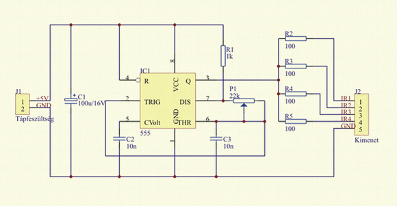

Ennek az áramkörnek az a célja, hogy meghajtsa az infra érzékelő áramkör LED-jeit. A kijövő jel 5 kHz frekvenciájú négyszögjel, 50 %-os kitöltési tényezővel. A kimenetre közvetlenül csatlakoznak az érzékelő LED-jei.
Az áramkör az 555-ös időzítő IC köré épített astabil multivibrátor. Az IC kimenetére soros ellenállásokon keresztül csatlakoznak az áramkör kimenetei. Ezekre 4 infravörös LED köthető, ezeket egyenként 40 mA árammal látja el. Táplálása 5 V egyenfeszültségről történik.
A J1 csatlakozón bejövő tápfeszültséget a C1 elektrolit kondenzátor szűri. Az áramkör központi eleme az IC1 időzítő-áramkör, ehhez kapcsolódnak az R1, P1, C2 és C3 külső időzítőelemek. A kimenő jel frekvenciáját a P1 trimmer potméterrel lehet beállítani. Az IC1 kimenetére csatlakozó R2, R3, R4 és R5 ellenállások a kimenő áramot korlátozzák. A kimenő jel a J2 csatlakozóról vehető le.
A nyomtatott áramköri panel mérete: 45,7 mm x 25,4 mm
Alkatrész Érték Referencia Darab
Ellenállás 100 R2, R3, R4
R5
4
Ellenállás 1k R1 1
Trimmer potméter 22k P1 1
Elektrolit kondenzátor 100u/16V C1 1
Kerámia kondenzátor 10n C2, C3 2
Integrált áramkör 555 IC1 1
Csatlakozó 2 pólusú J1 1
Csatlakozó 5 pólusú J2 1
