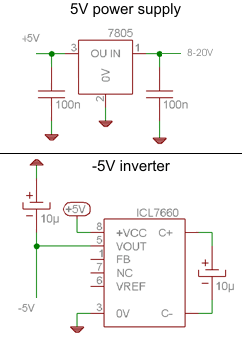

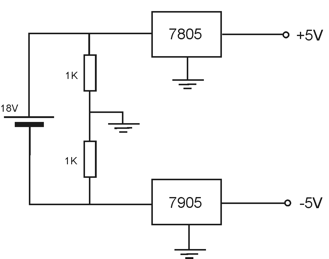

Táplálás
Itt van pár áramkör a táplálásra.
