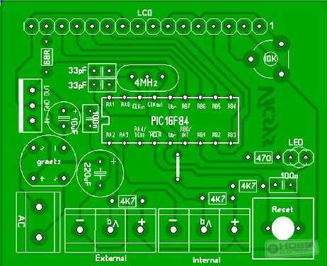

A PCB-t a Sprint Layout program 5-ös verziójával terveztem. A nyomtatáshoz szükséges program legálisan, ingyenesen letölthető innen.
(A file letöltéséhez kattints a képre!)
Látható, hogy ráterveztem a tápegység részt is. Az "AC" feliratú sorkapocsba beköthető bármilyen 8-12V-os áramforrás (AC vagy DC is), ami képes folyamatosan legalább 300mA-t szolgáltatni a működéshez. Ráterveztem a panelra a szenzorok sorkapcsát is, ide beköthető 2db 3-eres vezeték is, amiknek a másik végén vannak a szenzorok.

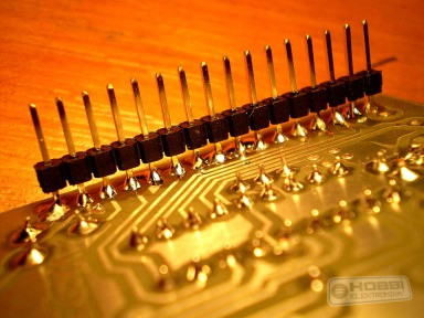

Az LCD-nek egysoros tüskesort terveztem, ami a fólia-oldal felől van beforrasztva. Erre rátolható a kijelzőre forrasztott egysoros csatlakozó ellendarab. Természetesen használható 16 eres szalagkábel is. Ekkor a bekötésre figyelni kell.
A panel úgy lett kialakítva, hogy fogadni képes a 4MHz-es kvarcot a hozzá tartozó kondikkal. Jómagam egy olcsó rezonátort raktam bele, ilyenkor a kondenzátorok -természetesen- nincsenek beültetve.
Ha a kijelzőnk nem háttérvilágításos típus, akkor csak 14 db érintkezőt kell felhasználni és nem kell beültetni a panelba a 68 ohm-os ellenállást sem.

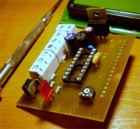

Javaslom, hogy mielőtt nekiállnánk elkészíteni a kapcsolást, minden alkatrészt szerezzünk be, hogy meggyőződhessünk arról, hogy tényleg elférnek a panelon. Amire figyelni kell, az a 220µF-os puffer kondi, mert ide csak a keskenyebb kivitelű fér el.
Ha minden alkatrészt beültettünk (célszerűen magassági sorrendben - kezdve a legalacsonyabbtól) vizsgáljuk meg ellenfényben, hogy nincs-e szakadás a vezetősávokon vagy nincs-e véletlen ón-összefolyás a forrasztásoknál. Ha mindent rendben találtunk, csatlakoztassuk a kijelzőt, a szenzorokat és egy megfelelő áramforrást. Ésszerű, ha áramkorlátos labortápegységről indítjuk el, hogy ha mégis valamilyen elkötés vagy hiba lenne, ne menjenek olyan könnyen tönkre a felhasznált alkatrészeink. Figyeljünk a szenzorok bekötésére, nehogy fordított polaritással csatlakoztassuk!
