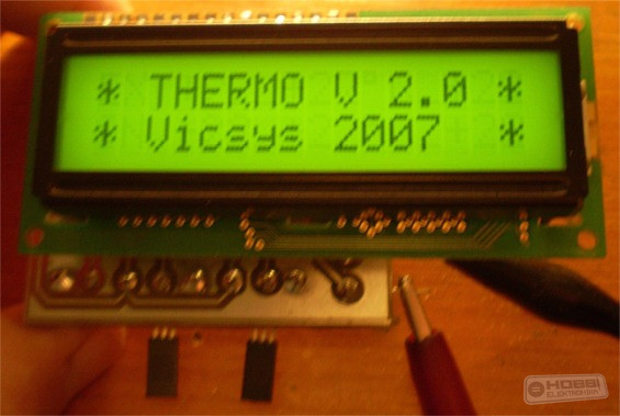

A tápfeszültség rákapcsolásakor -ha mindent jól csináltunk- a következő inicializáló felirat látható a kijelzőn:

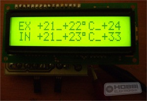

Ha elsőre nincs semmi a kijelzőn, nem kell megijedni, a panelon lévő 10kΩ-os trimmert kell megfelelő állásba tekerni, hogy szép kontrasztos képet lássunk. Rövid idő múlva pedig megjelenik a 2 szenzor hőmérséklete és a min. illetve max. értékek is.

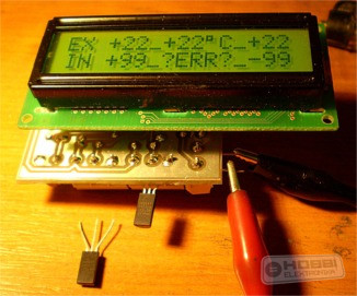

Ha a kijelzőn valamelyik szenzor helyén az "?ERR?" felirat jelenik meg, akkor valószínű, hogy rosszul kötöttük be vagy nem megfelelő típusú, esetleg hibás a szenzor.
