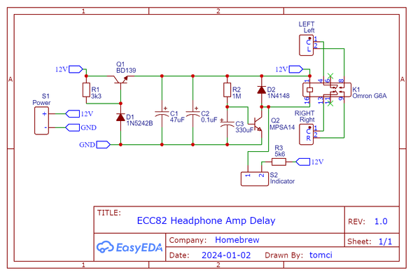

Soha nem szerettem azokat a fránya bekapcsolási tranzienseket. Ennek fejében még terveztem az erősítőhöz egy bekapcsolásra késleltett időzítőt, mely segítségével az eszköz bekapcsolása után csak 35-38 másodperc múlva fogja a kimenetet kapcsolni. Lehet, kissé túlzás az időintervallum, de valamely esetekben jól is jöhet és kell idő amúgy is, hogy a cső felfűthessen és a tranziens jelenségek is végbe mehessenek.
Az indikátor nálam egy LED, melyet az elektroncső alá szereltem be, így kellemes megvilágítást is ad a csőnek.
Az alábbi kapcsolás szolgál a bekapcsolási késleltetésre:
Ennek is mellékeltem a kapcsolási rajzát .pdf-ben, valamint az EasyEDA.json-t és a Gerber fájlokat is, ha valaki szeretné megépíteni. Én csak egy protoboard-on építettem meg, a közeljövőben lehetséges, hogy megépítem szépen (vagyis szebben) is.
Következő oldalon mellékelek egy alkatrészlistát és zárom a cikkemet.
