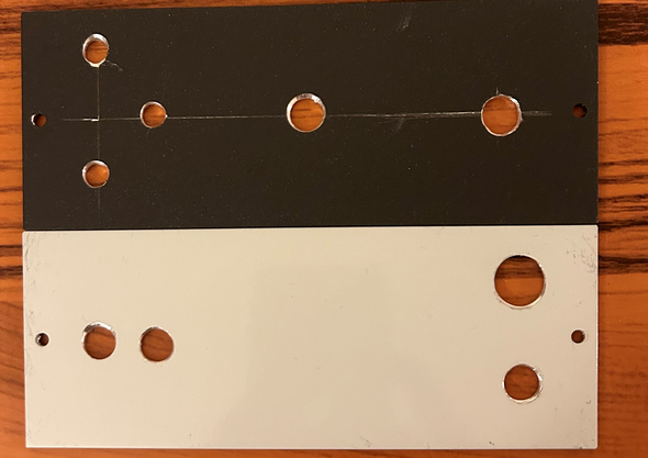

A doboz elő- (fekete) és hátlapja a furatok elkészítése után:

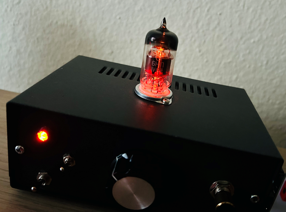

A doboz előlapján található egy bekapcsolást visszajelző LED, egy bekapcsoló billenőkapcsoló, a magas frekvenciák emeléséhez szükséges billenőkapcsoló, egy potenciométer (és a forgatógombja) valamint egy 6,3 mm-es jack csatlakozó a fejhallgatóhoz:

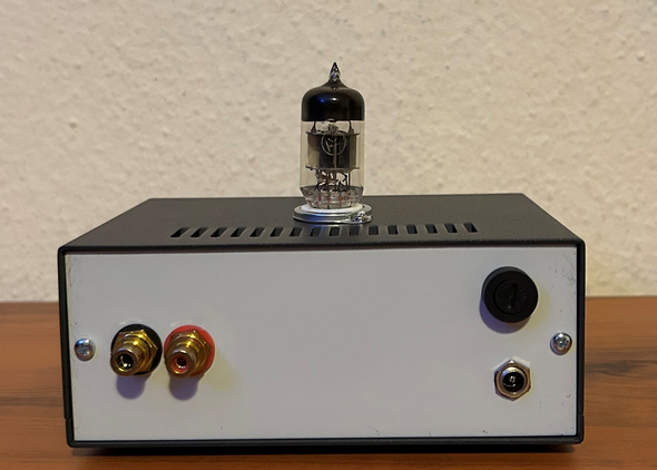

A doboz hátulján egy 2,5 mm-es DC jack tápcsatlakozó, egy olvadóbiztosító foglalat (800 mA-es gyorskioldású 5x20 mm-es olvadóbiztosítóval), és két RCA csatlakozó:

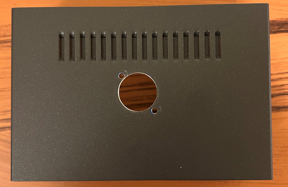

A doboz tetején kapott helyet a noval foglalat az elektroncsőnek (melyben a bekapcsolás késleltető visszajelző LED is helyett kapott):

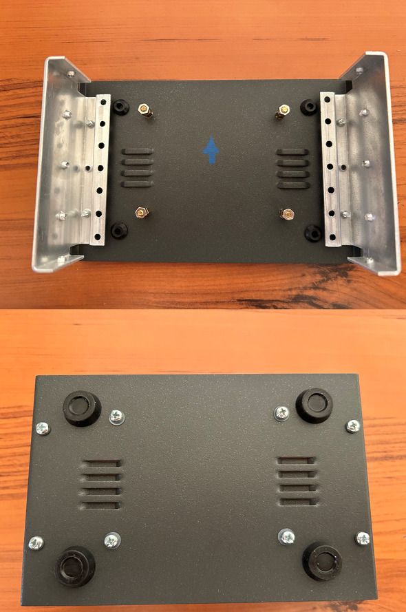

A távtartók a dobozban (ezzel elkerülve az esetleges rövidzárlatot):

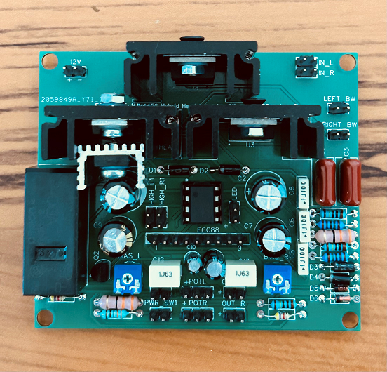

A kész NYÁK:

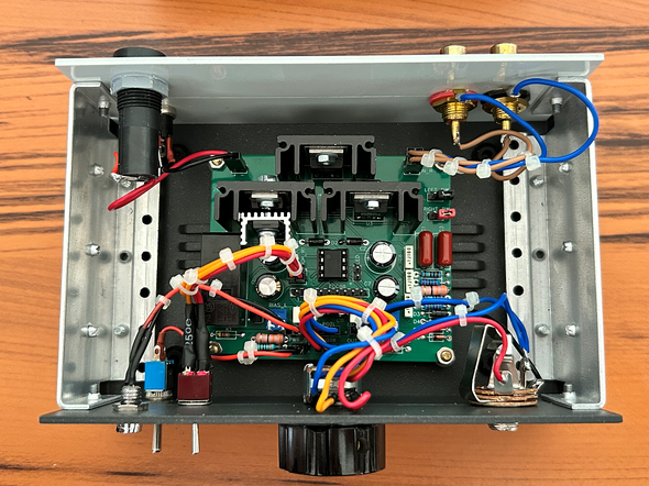

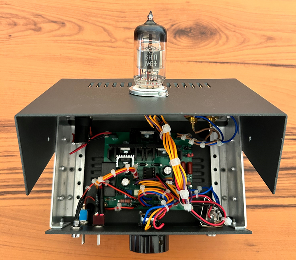

A doboz belseje (vezetékeléssel együtt):

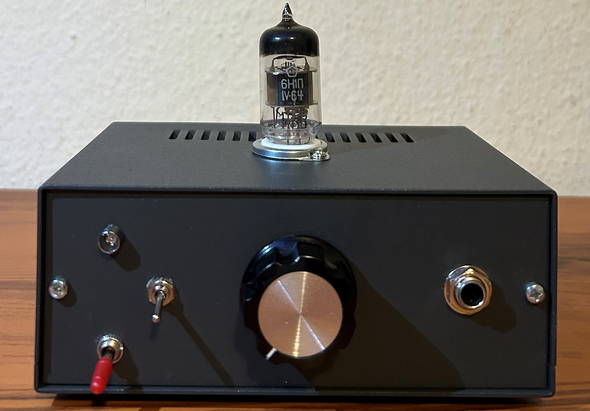

Végeredmény:
