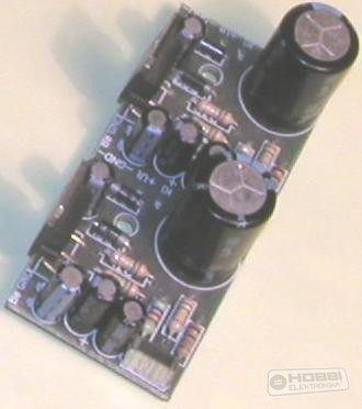

Az élesztés
Az erősítő pozitív ágába kössünk be egy ampermérőt majd adjunk az áramkörnek 12-18V os tápot.
Ha mindent jól csináltunk az áramfelvétel nem több 80mA nél.
Majd mérjük meg az IC 4. lábát. Itt a tápfeszültség felét kell mérnünk.
Ha minden rendben akkor az áramkör elkészült
(a hangszórók lehetőleg 4 vagy 8 ohmosak legyenek,és teljesítményük minimum 25%-al legyen negyobb mint az erősítőé.)
Az építéshez sok sikert kívánok!

És így néz ki az egész erősítőnk:
