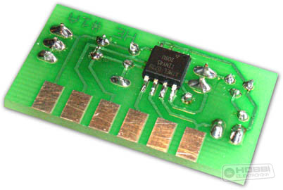

Nem igen térek ki arra, hogy kell beforrasztani. Annyi a lényeg, hogy célszerű az SMD SOIC8-as tokozású AVR-el kezdeni. Ezután magasság szerinti sorrendben szépen beforrasztani mindent. Végeredmény:

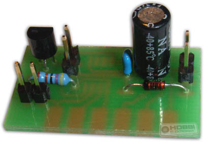

Ha összeállt az egész, kössünk rá egy nyomógombot és egy hangszórót, majd adjunk neki tápfeszültséget. Mivel elemről való üzemre van tervezve az egész, érdemes három sorbakapcsolt ceruzaelemről beüzemelni. Fordított polaritástól megvédi az áramkörünket a soros dióda.

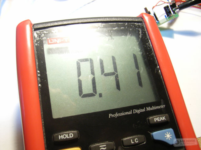

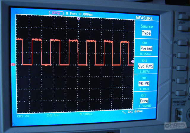

Egy pár mérési eredmény. Első képen a kimenő négyszögjel, második képen nyugalmi állapotban az áramfelvétel uA-ben.
