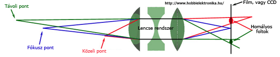

Az általánosságban elmondható, hogy a homályos képeknek egy okozója van. A nem jól megválasztott fókusztáv. Ugyan úgy, ahogy az ember is a fókusztáv megváltozása miatt homályosan lát, a gépek is. Az alábbi ábra, jól szemlélteti mi is történik.
Itt látható külön színnel, a különböző esetek. Régi fényképezőknél film volt, most CCD van. De a homályosság oka ugyan az. A lencsék végén a fény máshova fókuszálódik. Vagy a CCD mögé, vagy a CCD elé. Akkor lesz éles a kép, ha a fókusz pontosan a CCD-n van.
Mikor a fényképezőgépek auto fókuszálnak (AF) akkor ezt a távolságot állítják be helyesen a lencsék mozgatásával. Ám nem akárhova tudnak fókuszálni a fényképezők. Van egy minimális fókusz távolság ami egyszerű "hardveres" okra vezethető vissza, vagyis ez az a minimális táv amire a lencséket még össze tudja húzni a gép. Ha a fényképezőgép minimális fókusztávolságán belül vagy, akkor akárhogy is próbálhatsz éles képet készíteni, soha, de soha nem fog sikerülni.
