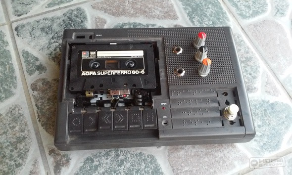

Íme a kész szerkezet. A kis, beépített hangszoró helyére kerültek a potméterek, és a jackek, a kis zöld kapcsolók helyére pedig a lábkapcsoló. A mechnaika gombjai fölötti műanyag lapocskát eltávolítottam, hogy könnyen hozzá lehessen férni a fejekhez és a görgőhöz, amely mellesleg kapott egy keményebb rugót, hogy jobban nyomja a szalagot, a nyávogást megelőzendő. A kis piros LED-et megtartottam, mert kivezérlésjelzőként működik felvételkor és a visszhang ritmusára villog. Ha pedig valami villog akkor annak maradnia kell!
