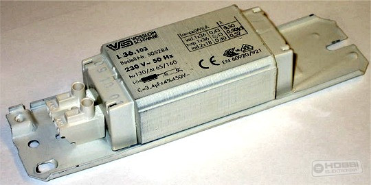

Az áramkorlátozás legleterjedtebb módja a fojtótekercs rendszerű előtétek alkalmazása (ezeket szokták induktív vagy mágneses előtéteknek is nevezni). Ezek az előtétek olyan vasmagos tekercsek, amelyek impedanciáját úgy állítják be, hogy a megfelelő lámpával összekapcsolva a lámpán a névleges áram folyjon keresztül. Ezt a névleges áramértéket minden előtéten feltüntetik. Megtalálható az előtéteken azoknak a lámpáknak a típus szerinti felsorolása is, amelyek az adott előtéttel működtethetők.
A legfontosabb adat, az áramérték mellett az előtéteken további műszaki adatokat is feltüntetnek. Ezek közül az úgynevezett tw értéket érdemes megemlíteni, amely az előtét hőállóságára utal. A jelölést követő számérték azt a °C-ban megadott hőmérsékletet adja meg, amelyen az előtét tartósan működtethető. Meghatározása annak a feltételezésével történik, hogy ilyen hőmérséklet mellett az előtét szigetelő anyagainak termikus öregedése olyan lassú legyen, hogy az előtét várható élettartama érje el a 10 évet. A tw érték ellenőrzése rövidített, általában 30 napos élettartam-vizsgálattal történik. Az ettől eltérő élettartam-vizsgálatot külön jelölik, pl. a D6 jelölés 60 napos élettartam-vizsgálatot jelent, ahol a D betűt követő szám a vizsgálat hossza dekádokban, azaz 10 napos időközökben megadva.
A nagyobb tw érték egyértelműen jobb minőséget, tartósabb szigetelőanyagok alkalmazását jelenti. A lámpatest előtétjét soha ne cseréljük az eredetinél rosszabb minőségű típusra. A mai korszerű előtétek tw értéke általában 130, a gyengébb minőségűeké 105°C.
Az elmondottak azonban nem jelentik azt, hogy egy 105°C -os előtétet érdemes nagyobb hőállóságúra cserélni. A lámpatestek konstrukciója biztosítja ugyanis azt, hogy az előtét melegedése ne haladja meg a megengedettet, így a legalább 10 éves élettartammal minden esetben számolni lehet.
Az előtétek másik fontos műszaki adata az előtét által felvett teljesítmény, ami veszteségként jelentkezik, mert a fényforrás fogyasztásához hozzáadódik az előtét fogyasztása is. Az előtét veszteségét a gyártók ritkán tüntetik fel az adattáblán, a katalógusadatok között sem mindig szerepel. Újabban elterjedőben van egy olyan osztályozási rendszer, amely az előtét-lámpa áramkör által felvett teljesítmény mérésén alapul. Az előtéteket eszerint A, B, C és D osztályokba sorolják, a legkisebb veszteségű előtétek az A osztályúak, energetikailag a legkedvezőtlenebbek a D osztályúak. Az A és B osztályokat tovább bontják A1, A2, A3, B1, B2, B3 alosztályokra. Fojtótekercs rendszerű előtéttel legfeljebb a B kategória érhető el, az A osztályt csak elektronikus elemekkel lehet megvalósítani. Az ismertetett osztályozási rendszer az EEI osztályozás.
