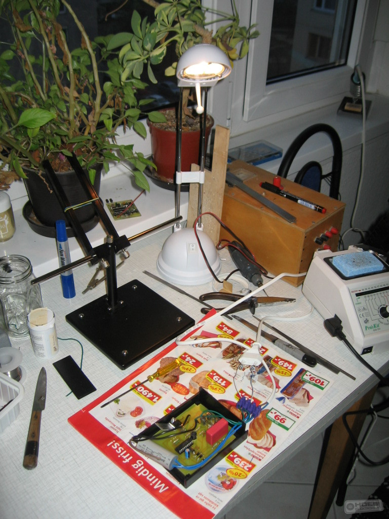

Az első bekapcsolás pillanata. Mint látható induktív terheléssel.
Na innentől kezdődött a munka neheze. Vagy 200-szor égettem be programot mire a jelenlegi szintű program működéshez eljutottam. Nagyon nem akarom részletezni. Szerintem a program egyértelmű. Talán annyit hogy az RB0-ra érkező infajel megszakításakor a mikrovezérlő program lekérdezi a TMR0 értékét, ezt azonnal lementi egy változóba, mivel a TMR0 értéke változna a programfutás során. Majd a változó értékétől függően változtatja a program az "i" változó értékét.

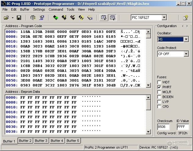

A következő PIC-ekbe égethető be a HEX kód újrafordítás nélkül. PIC16F627,PIC16F627a,PIC16F628, PIC16F628a,PIC16F648,PIC16F648a.

Egy kép az IC-progról égetés előtt, hogy megkönnyítsem a konfigurációs beállítást.
