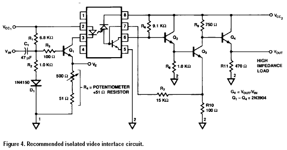

Egyik kedves olvasónktól kaptuk az alábbi IC adatlapját: HCPL-4562
Eme IC adatlapjában lévő példa kapcsolást építette meg, videójel leválasztáshoz:
Kiss Boldizsár: „A csatolt adatlap ajánlott kapcsolását (figure 4.) építettem meg plussz megfejletem egy LM733-mal, egyszerű feszültségkövetővel. Még csak deszkamodell készült el belőle, de gondolom el lehet képzelni a kapcsolást (7815,7915, HCNW4562, LM733, 2N3904 + passzívok)”
