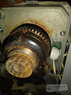

Van egy hobbi célú kisesztergám. Fordulatszáma szabályozható, de a kijelzés hiányzott róla.
Komoly átalakítást nem akartam rajta végezni az ügy érdekében, és a külsőt sem akartam megváltoztatni. Iduktív közelitéskapcsoló a méretei miatt szóba sem jöhetett, az optikai érzékelés vagy komolyabb mechanikai átalakítást igényelt volna, vagy könnyen meghibásodhatott volna a repkedő forgács- és kenőanyagtól.

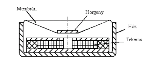

Kezembe került egy klasszikus (SOKOL?) fülhallgató, ez adta az ötletet.
A főorsó hátsó részén fixen van rögzítve egy fogaskerék az előtolás meghajtásához, de mellette nagyon kevés hely van. A fülhallgatót viszont el lehet benne helyezni.
Figyelem: A mai fülhallgatók ugyanolyan felépítésüek mint egy din. hangszóró -> lengőtekercses, azaz erre a célra alkalmatlanok!
Az ötletet tesztelni kell!
Gyorsan leszedtem a membránt és a csatlakozóját szkópra kapcsoltam, majd egy csavarhúzót  (az volt kéznél) huzigáltam előtte. Néhány mV-tól 100 mV-ig sikerült jeleket produkálni. A nagyobb sebességhez tartozik a nagyobb feszültség.
Szennyeződés és mechanikai sérülések elkerülése érdekében a tekercset, ill. az üreget kétkomponenses epoxi ragasztóval kiöntöttem.
A fülhallgató hátsó részét felragasztottam egy erre a célra készített tartóra:

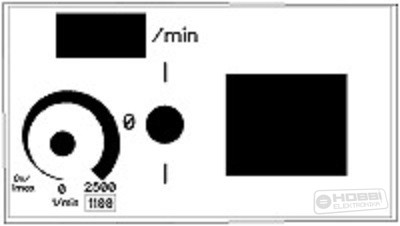

Fordulatszámmérő elektronikát, 4 digites LED kijelzővel és egy kis segédtáppal az eredeti elektronika "dobozába" tettem, ehhez egy kicsit át kellett alakítanom. (Ki kellett vágni a kijelző ablakát, átlátszó műanyaggal lezárni, LED-et áthelyezni, és új előlapot is kellett készíteni.)
Az előlapot kinyomtattam, majd lamináltam, de csak a külső oldalát. A papírt könnyebb ragasztani mint a laminált felületet!
