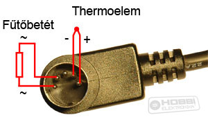

Egy jó minőségű és olcsó forrasztó páka szabályozó panelja.
A pákáról néhány mondatban...
A páka 24 voltos, 48 wattos, beépített thermoelemmel ami "méri" a hőmérsékletet. A páka hegye 0.8mm-es, igen kiváló. Nekem több mint fél éve megvan, gyakran egész nap megy, néha este, sőt… még hétvégére is úgy felejtettem már, de még semmi elváltozás sincs a hegyen.
A panellal a hőmérséklet kb. 150-450 fokig változtatható.
(én kb. 280 fokon használom, ez szinte legtöbb átlagos feladathoz jó)
A páka ára 1750-2000 forint
Tartalék hegy ára kb. 400 forint (érdemes a 0.8 mellé 0.4-et venni az smd-hez)
A csatlakozó bekötéséről
5 pólusú tuhel, vagy din nevű csatlakozója van. A képen látható módon kell bekötni hozzá az ajzatot a panelra. A hőelemnél figyeljünk a polaritásra, a fűtőszálnál ez nem lényeges.
A fűtőszál kb. 13 ohm-ot mutat, a thermoelem 0 ohm-ot jó esetben (és hideg állapotban).
(én kicseréltem a csatlakozóját xlr-re, de ez nem fontos)
