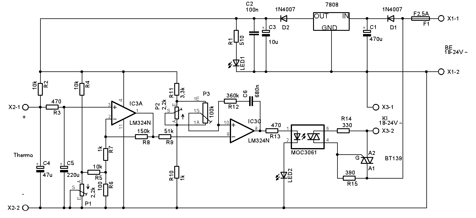

Nagyon nem szeretnék belemenni a kapcsolás működésébe.
Lényege hogy a forrasztópáka thermoelem feszültségét felerősíti, majd következő fokozaton összehasonlítja a potméterrel beállított referenciafeszültséggel.
Ha alacsonyabb a bemeneti jel a referenciafeszültségnél akkor kimenet magas és az optotriak feszültséget kap, tehát fűt.
Ha magasabb a bemeneti jel a referenciafeszültségnél akkor kimenet alacsony, tehát nem fűt.

Első indításkor állítsuk középre a trimmer potmétereket és miközben mérjük a páka hőmérsékletét, állítsuk be saját ízlés szerint.
Vagy a nagy potival párhuzamosat 1600 ohm-ra (miközben a nagy poti maxra van tekerve) a másikat pedig 300 ohm-ra, az én ízlésem szerint.
