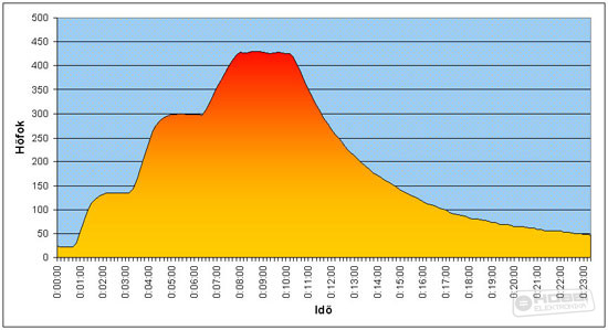

A forrasztó hegyére fogattam hőmérséklet érzékelőjét a műszernek, azt pedig rádugtam a számítógépre, ami rögzítette az adatokat. Először minimumra állítottam a potmétert, majd középállás, utána maxra.
A mérés mutatja, hogy elég gyorsan felfűt a páka, és a beállított hőmérsékletet stabilan tartja.
