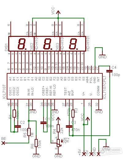

A hőmérő modul kapcsolási rajza:

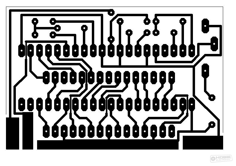

A hőmérő modul NYÁK-terve:
(Kattints a képre, a nagyobb változathoz)

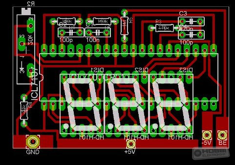

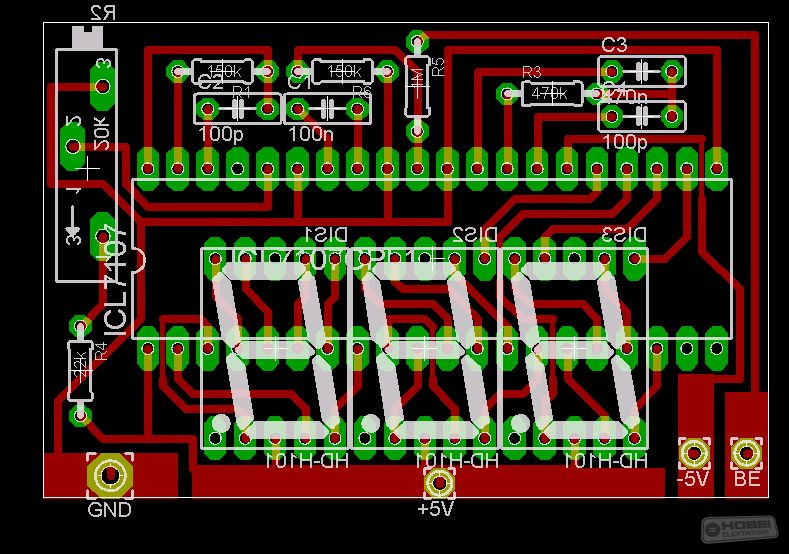

A hőmérő modul beültetési rajza:
