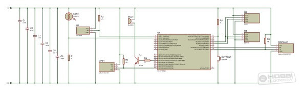

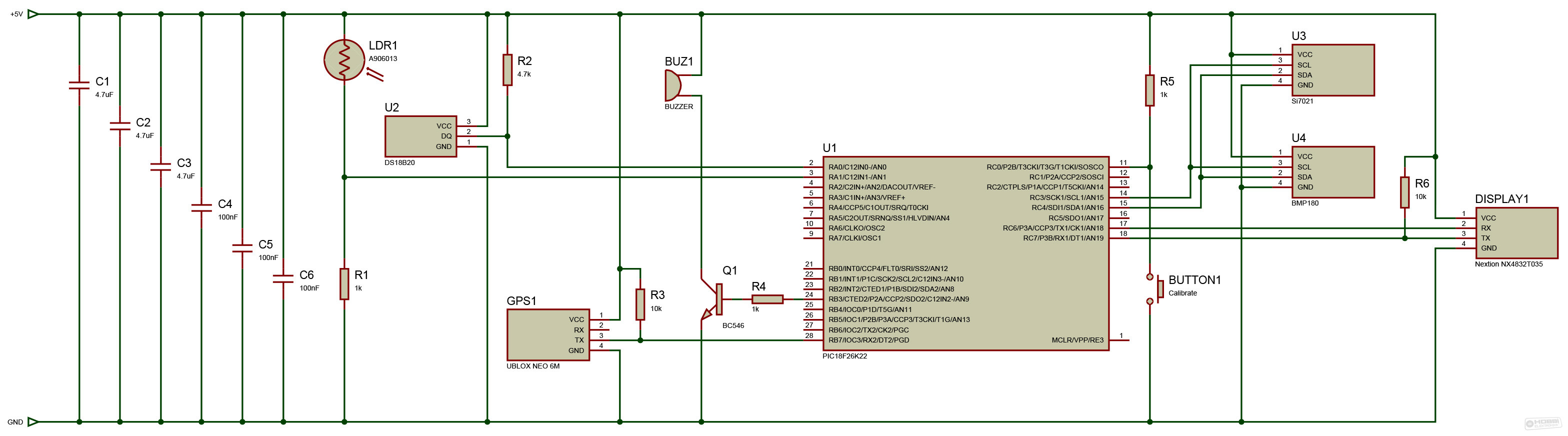

GPS v2 kapcsolasi rajz
A rajzra kattintva új ablakban egy nagyobb méretű kép jelenik meg.
Maga az áramkör különösebb élesztést nem, stabil 5 V-ot viszont igényel.
C1 - C6: A tápfeszültséget hivatottak szűrni. A kész NYÁK-on elszórva helyezkednek el, lásd a későbbiekben, a vonatkozó terveket. Az eszközt alapvetően autóba szántam, így a C1, C2 és C3 kondenzátoroknak jó minőségű tantál, vagy kerámia alapú alkatrészeket javaslok, hiszen télen akár -15 °C-nak, nyáron pedig 45-50 °C-nak is ki lehetnek téve. Utóbbit elvileg bírják az elektrolit kondenzátorok, a nagy hideget viszont már kevésbé. C4-C6: kerámia kondenzátorok.
LDR1: Ez érzékeli a környezeti fényviszonyokat, és ennek alapján állítja be a kontroller a kijelző háttérvilágítását. A pontos típus nem kritikus, ha valakinek már van hasonló alkatrésze, nyugodtan használja azt, a programból könnyen hozzá lehet igazítani a paramétereket. Mivel LDR1 és R1 egy feszültségosztót alkot, mindenki úgy válassza meg R1 értékét, hogy nappali fényviszonyoknál kb. 2 V jusson a kontroller bemenetére (A1-es port), és a fényellenálláson se keletkezzen a megengedettnél nagyobb villamos teljesítmény!
U2: DS18B20, viszonylag jól ismert, hőmérő IC, OneWire csatlakozással. A páratartalom és légnyomás mérő modulok tartalmaznak hőmérő egységet is, de tapasztalatom szerint ez az IC a hőmérsékletet pontosabban méri, ezért döntöttem ennek a használata mellett. Nem keverendő össze a kisebb felbontású, DS1820 típusú IC-vel! Adatlapja letölthető szinte bárhonnan, részletesebb leírásba nem kezdek bele.
GPS1: A GPS műholdak jeleinek vételéért felelős modul, UART kimenettel. A korábbi cikkemben már írtam róla, akit érdekel, megtalálja itt: ublox NEO 6M.
BUZ1: Buzzer, ami hangos figyelmeztetést ad szaggatott sípolás formájában, ha elérjük, vagy meghaladjuk a beállított sebesség-értéket. A típusa szabadon választott, két feltétellel: aktív buzzer legyen beépített meghajtó elektronikával, és 5 V-ról is üzemelni tudjon. Tehát ha 5 V-ot kapcsolunk a lábaira, kezdjen el sípolni. A buzzert kapcsolgató tranzisztor típusa szinte mindegy: NPN, bírjon ki 5 V kollektor-emitter feszültséget és a buzzer áramát viselje el.
U1: PIC18F26K22, maga a vezérlő kontroller. Van benne minden, ami az áramkörhöz kell: ADC, két HW-es UART (egy a kijelzőhöz és egy a GPS vevőhöz), I2C, belső órajel, stb. Nem ragoznám túl, adatlapja könnyedén elérhető.
Button1: Alaphelyzetben nyitott nyomógomb. Szerepe mindössze akkor van, ha a kijelző érintőfelületét szeretnénk kalibrálni, részletek a következő oldalon.

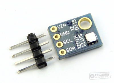

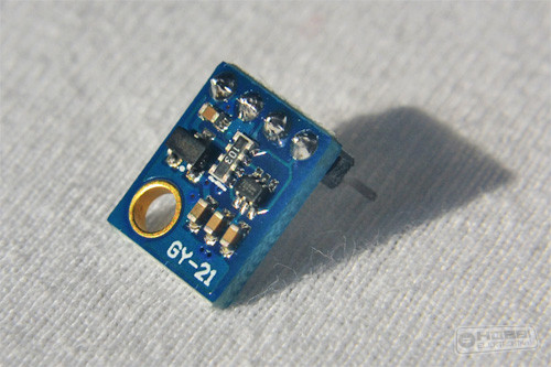

U3: Si7021, páratartalom (és hőmérő) IC, I2C kommunikációs protokollal. Meglepően gyorsan reagál a páratartalom hirtelen változásaira, több modult egymás mellett tesztelve a legnagyobb mérési eltérés két modul között, azonos körülményeknél 3-4% körül volt. Maga az IC egy 3x3 mm-es DFN tokozású mütyűr, hobbistáknak nem kis feladat  ilyet beforrasztani komolyabb beruházás és gyakorlat nélkül, így én is egy már szerelt modult választottam:
 Si7021
A modul beforrasztott tüskesor nélkül kapható. Ügyeljünk arra, hogy melyik oldalra kerül a csatlakozó, különben a modul lábkiosztása nem lesz megfelelő a NYÁK-tervhez!
Si7021

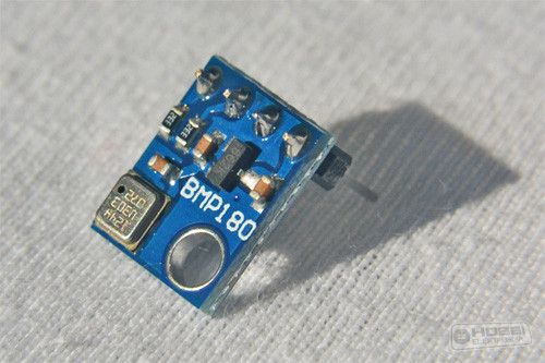

U4: BMP180 légnyomás (és hőmérő) IC, szintén I2C protokollal. Hasonlóan a páratartalom mérő IC-hez, ezt is érdemes modul formájában megvásárolni, és itt is figyeljünk a tüskesor helyes irányára!
