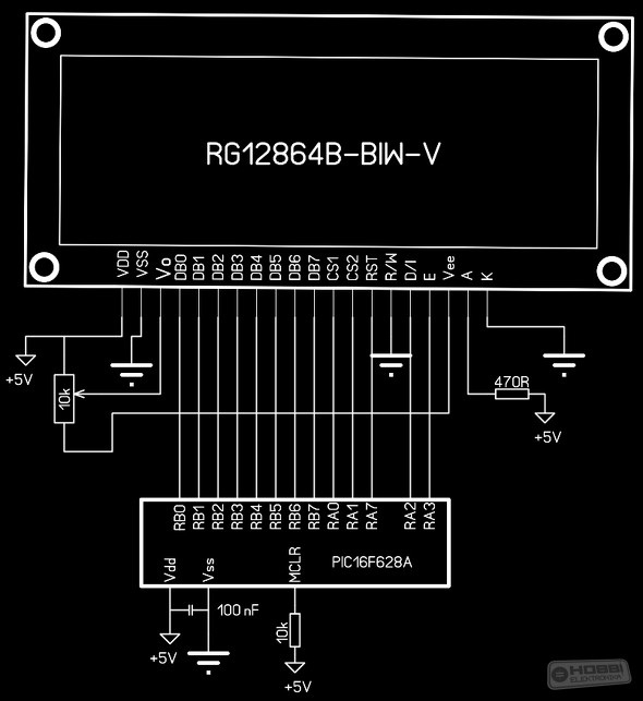

Az alábbi rajzon látható áramkör könnyen összeállítható próbapanelen is.
kapcsolasi
Az ábra nem sok magyarázatot igényel. A PIC és az LCD helyes bekötésére ügyelni kell!
Itt jegyezném meg, hogy ez a kijelző, bár nagyon hasonlít a tömegesen kapható 2×16, 4×16, stb. karakteres kijelzőkhöz, a bekötése teljesen más! Hogy mást ne említsek, a csatlakozó sor a kijelző alján van. Ez nálam is okozott egy kis zavart, mert rutinból kötöttem be, és sokáig nem értettem, hogy miért nem működik.
