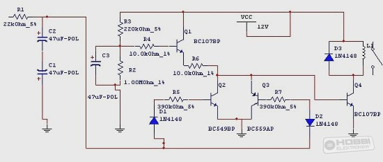

Erősítőhöz való védelem. Egyszerű és nagyszerű.
Elkészült az erősítőm, de féltettem a hangszórókat és körülnéztem kapcsolási rajz gyűjteményemben.
Rábukkantam a sok rajz között egy egyszerű de nagyszerűre. Olcsó alkatrészekből összeépíthető, mindössze 4 tranzisztor és pár ellenállás, és kondenzátor szükséges hozzá. Az áramkör egy időzítő (koppanásgátló) és meghibásodás esetén egyenfesz elleni védelmet nyújt a hangsugárzók leégetése ellen.
