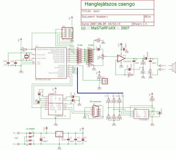

  A kapcsolás (klikk a nagyobb méretért)
(Kattints a képre a nagyobb változathoz)
 Az áramkör az  ATtiny2313-mas mikrovezérlő köré épül. Az AVR-hez a memória IC (AT45DB4161) feszültségosztó ellenállásokkal kapcsolódik, mivel a memória maximum 3.6V-ot képes elviselni. Ennek megfelelően Z-diódás stabilizátorral 3.3V-ra van beállítva a tápfeszültség az IC-nek. Az IC-től az adatvzeték közvetlenül kapcsolódik az AVR-re, mivel az AVR a 3.3V-ot még H szintnek tudja érzékelni.
A hangnak megfelelő digitális kódot az AVR egy R-2R hálózattal alakítja analóg jellé, főleg a költséghatékonyság és az egyszerűség miatt döntöttem ennél a megoldásnál. Ezután következik az erősítő fokozat. Erősítő IC-nek TDA2003-mat szemeltem ki főleg az egyszerű kapcsolása, az ára, és a megfelelő, kb. 10W-os kimenőteljesítménye miatt.
A készülékre hangot felvenni, törölni számítógép segítségével tudunk. Az áramkör sorosporttal kapcsolódik a számítógéphez, ezt egy MAX232 típusú soros illesztő IC-n keresztül valósítja meg.
A kapcsolásirajzon feltűnhet, hogy a rajz szerint rosszul van bekötve a sorosporti csatlakozó. Valóságban jó lesz így, csak a nyáktervezőben gyárilag rosszul van megszerkesztve az alkatrész.
