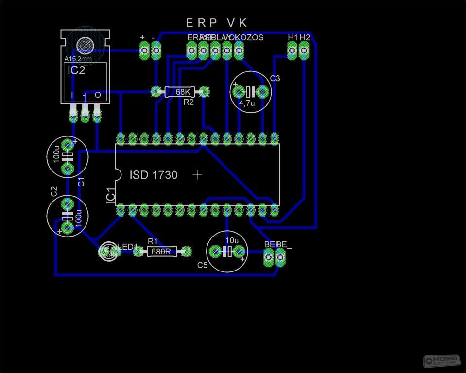

Az áramkört egyoldalas nyákon készíthetjük el. Az IC-t mindenképpen tegyük foglalatba. Ha nem kapunk 28 lábú foglalatot akkor két 14 lábú tokot szétvágva elkészíthetjük azt.
Az áramkör nyákterve:
632/isd1730nyakrajz.pdf
A tervek eagle-ben:
632/isd1730.sch
632/isd1730.brd
Én vasalásos technikával készítettem a NYÁK-ot. Ha a pdf file-ból készítjük, akkor csak nyomtassuk ki és már vasalhatjuk is.
Beültetési rajz:
