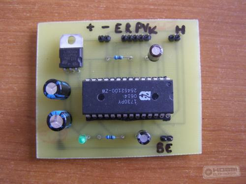

Az erase gombbal tudunk törölni a felvett hangot. A LED fogja jelezni, ha megnyomjuk a gombot. Egy rövid nyomással a legutolsó rögzített hangot, ha tovább nyomjuk akkor a kontroll LED 7 rövid villanással jelzi hogy teljesen kitöröltük a memóriát.
A rec gombbal tudunk hangot rögzíteni. Amíg nyomjuk a gombot addig rögzít, közben a LED folyamatosan világít. Több részletben is rögzíthetünk egymás után, mindaddig, amíg be nem telik a 30 mp-es memória.
A play gombbal indítjuk a lejátszást. A LED villogni fog a lejátszás ideje alatt.
A vol gombbal tudjuk a hangerőt növelni, majd csökkenteni.
