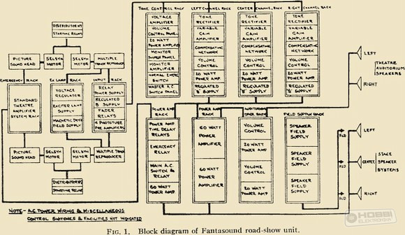

A Fantasound világjáró rendszerének a blokkvázlata.

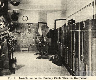

A Hollywood-i Carthay Circle Theater-ben felszerelt Fantasound rendszer.
