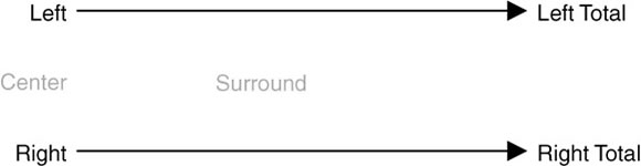

Ahhoz, hogy tudjuk, mit és hogyan is kell dekódolni, nézzük át a kódoló (encoder) elvi működését.
A Dolby Stereo encoder blokkvázlata.
A Dolby Surround, az eredeti Dolby többcsatornás analóg film hangformátumának a kereskedelmi (otthoni) változata. Amikor egy Dolby Surround hangsávot állítunk elő, négy csatorna hang információit használjuk fel: bal (Left), közép (Center), jobb (Right), és térhang (Surround). Ez egy mátrix-kódolású két hangsávba van bekódolva.
Amint a fenti ábrán is látható, a normál sztereó (bal-jobb) sávot nem módosítjuk, egyenesen keresztül megy a rendszeren, csupán csak hozzákeverjük a többi csatorna formázott jelét.

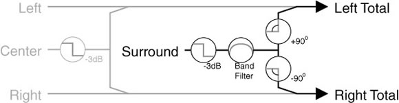

A közép (Center) csatorna jele monó. Ezt egyszerűen csak -3 dB-lel módosítjuk (halkítjuk), s egyformán hozzákeverjük a sztereó sávhoz.
A háttérhang jele szintén monó. Ezen is elvégezzük a -3 dB-es halkítást, viszont itt már komoly formázásokon kell átesnie a jelnek. Az első nem is olyan vészes, csupán csak egy sávszűrő, amely a 100 Hz - 7 kHz közötti frekvenciákat engedi át, egy Dolby B típusú zajszűrővel ellátva (ez a rajzon nem szerepel). Végezetül egy érdekes szétosztó van, ami a jel fázisát +90° illetve -90°-kal eltolva adja ki a két kimenetén. Majd ez az egy-egy jel lesz rákeverve a sztereó sáv egy-egy csatornájára.
