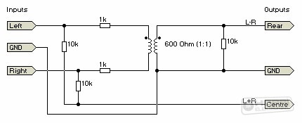

Másik egyszerű megoldás az alábbi kapcsoláson látható, vonali szintű passzív dekóder.
Hafler Matrix Decoder

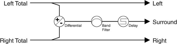

A valódi Dolby Surround dekóderben, a különbségerősítőn (differential) kívül van még egy sávszűrő és egy késleltető is. Emellett még a Dolby-B dekódert is be szokták iktatni (ez a rajzon nem szerepel).
