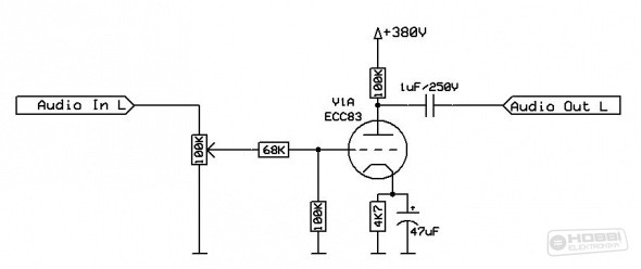

A meghajtófokozat:
A kapcsolási rajza lent látható. Az audió jel a hangerőszabályzó potin keresztül a 68 kOhm-s ellenállásra kerül. Ez részben életvédelmi, részben gerjedésgátló szerepet tölt be. A hangerőszabályzó potméter igény szerint lehet sztereó vagy dual mono. Utóbbi megoldásnál az együttfutási probléma nem téma. A 100 kΩ-os ellenállás határozza meg a bemeneti ellenállást, és állítja be az előfeszültséget. Lényegében egy egyszerű triódás erősítőfokozat, minimális alkatrészekkel szerelve. Minden ellenállást célszerű itt is 1 W-os, 1%-os tűrésűre választani, mivel - fejhallgató erősítő révén - a kis eltérések is nagyon kihallatszódnak, véleményem szerint. Törekedtem a minél kevesebb kondenzátor használatára a jelútban, de sajnos az anódnál elkerülhetetlen az alkalmazása. Kicsatolásra egy 1 μF-os 250 V-os REMIX fóliát használtam. Aki nem szereti a zsákbamacskát, érdemesebb ide valami jobb fajta WIMA kondit betenni, ami 400-450 V-os tűrésű. A bekapcsolás pillanatában 320 V is lehet a kondi két sarka között, de ez leesik 250-260-ra, ha felfűtött a trióda, kibírja ez a szegény jószág, de azért csak óvatosan!
Meghajtófokozat
