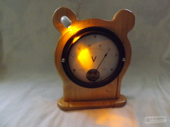

Volt egy alapműszerem, 1 mA végkitéréssel, 15 V skálával. Nem akartam megbontani/átskálázni, tehát 0...12 óra kijelzés adott volt. Jó, ez nem pontosan igaz. 11:55 a vége (11:55 után már 0:00 jön mint "dél", tehát majd 11:55-öt kell beállítani a műszeren), az kb. 12/15 = 0,8 mA; lásd bevezető fénykép.
8 biten (ennél több minek) és 5 perces felbontásban (már ez sem igazán látható) gondolkodva ez megfelel 0...143 közötti értékeknek.

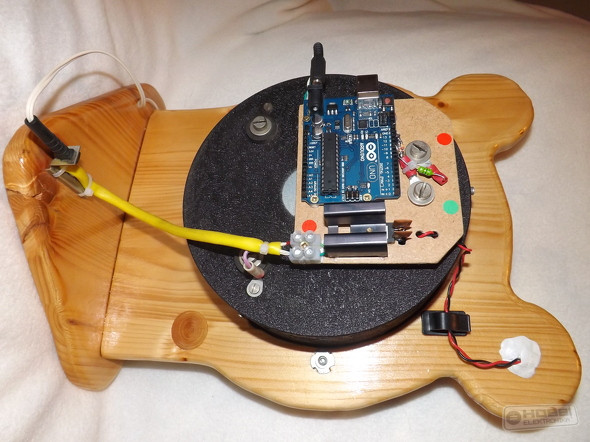

Mi legyen a platform? Én az ARDUINO UNO R3 mellett tettem le a voksot:
  • Készen van.
  • Olcsó (2 560 Forintért letették az íróasztalomra, még a portára sem kellett hozzá kimenni).
  • Nagy fejlesztési potenciál van benne.
  • Még NYÁK-ot sem kellett készíteni.
  • Programozó sem kell hozzá, elég egy USB kábel, amit a fenti árért adnak is hozzá.
  • Fejlesztő rendszer ingyenesen letölthető és könnyen használható (lásd hivatkozások).
A megvalósításhoz természetesen akár egy PIC 16F84 is tökéletesen megfelel, de néhány (egyáltalán nem sok) CMOS IC is elég...
Tehát az én órámban egy ARDUINO UNO R3 van. 45 mA-t eszik, 7...12 V DC táplálás igényel. Én ezt egy 7812 stabilizátor kockával biztosítom a számára, a szokott 100 nF hidegítő kondenzátorral a kimeneten és a bemeneten (ugye nem kell lerajzolnom?) is.
A táplálás egy megfelelő dugasztáppal is egyszerűen megoldható (ARDUINO UNO R3tartalmaz stabilizátort), csak a 7..12 V közötti feszültség tartományban maradjon  45 mA-es terhelés esetén.
Esetemben szükség volt még világításra is, amit egy 5 mm-es (bontott, pirosas-fehér LED biztosít), kb. 2 V nyitófeszültséggel. Ezt a stabilizátor kimenet és az ARDUINO tápfeszültség bemenete közé helyeztem el. A LED-et egy 100 Ω-os ellenállással áthidaltam, hogy ne a teljes 45 mA rajta keresztül folyjon át (túl fényes még így is, bár egyébként adatlapja szerint elbírta volna a LED).
Ami nem biztos hogy a képen látszik: mivel ez egy nagy 200 mm-es fém doboz, ezért le van kötve a test-re (GND) zavarvédelmi okokból (azért célszerű ellenőrizni hogy ezzel nem okozunk-e zárlatot).
Amint a képen is látható, ARDUINO esetében igazán NYÁK készítésre nincs is feltétlenül szükség.dscf1188.jpg
