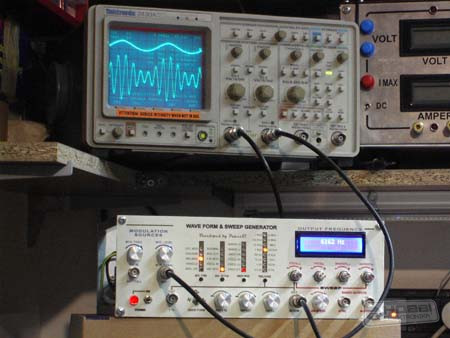

A következő képen a moduláló és az amplitudó modulált jel látható egyazon képernyőn:
