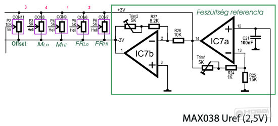

Referencia feszültségek
A MAX038 hullámforma generátor IC különböző vezérlő feszültség szinteket vár.
A Fadj és Dadj bemenetek -3 V és +3 V között értelmezettek, és a generátor más áramkörei is igénylik a plusz-mínusz feszültségértékeket, ezért praktikusan +3 V-os és -3 V-os, satbil, referencia lett tervezve az áramkörök ellátására.
Az alapot a MAX038 Ref kimenetén megjelenő 2,5 V-os referencia feszültség adja. Ezt alakítja át a fenti kapcsolásban egy-egy műveleti erősítő a szükséges értékűre és terhelhetőségűre.
A pontos feszültség értékek a Trim1 majd a Trim2 trimmerekkel állítható be.
Az Iin bemenet vezérlése
A MAX038 Iin bemenetét, és ezzel a kimeneti frekvenciát 2 - 750 μA közötti árammal lehet vezérelni. A most ismertetett kapcsolásban két irányból folyik áram az Iin felé, amely összegző bemenetként működik. Egyrészt az IC Ref kimenetéről kap egy konstans 379 μA áramot, másrészt a sweep üzemmód választó felől érkezik 366 μA és -372 μA közötti áram. Így a két szélső értéket vizsgálva, a vezérlő áram nagysága 7 μA és 745 μA között vehet fel értékeket. Ezzel teljesül az 1:100 fekvencia átfogás.
Érzékelhető a számokból, hogy itt nagyon pontosan be kell tudni szabályozni az áramok szélső értékeit, hiszen 7 μA-nál nagyobbat tévedve akár negatívba is billenhet az Iin bemeneti árama, ami működési zavarhoz vezet. Ezért a felélesztés során szükség lehet a 3 V-os referencia feszültségek leheletnyi finomítására Trim1-el vagy Trim2-vel, esetleg mindkettővel. A fenti áramértékek az általam megépített készülék esetén +3 V és -3,05 V referencia feszültségnél álltak be, miközben folyamatosan ellenőriztem a min. és max. frekvencia határokat és oszciloszkópon figyeltem a jelalak megfelelőségét is.
