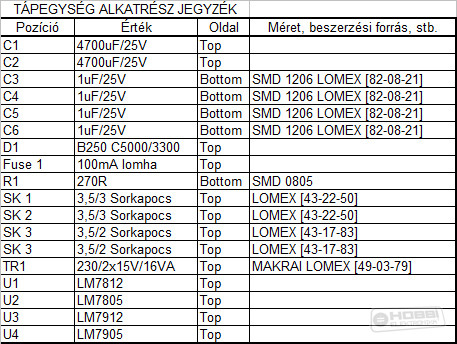

1.
Főpanel alkatrészjegyzék letölthető itt, PDF-ben
