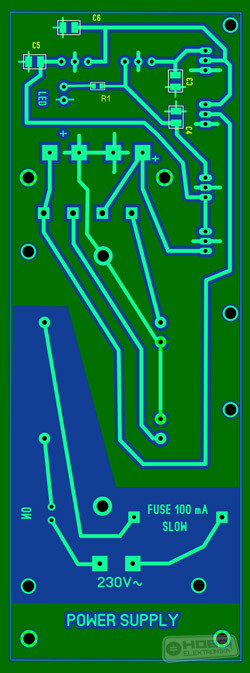

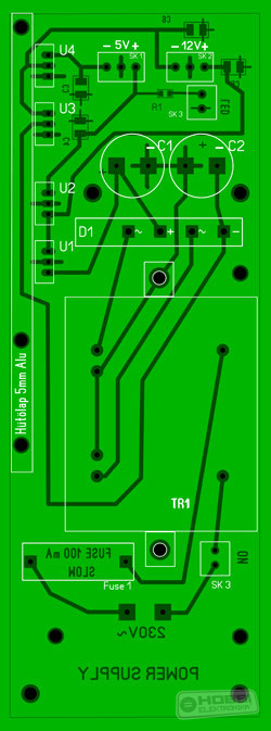

A tápegységről külön kapcsolási rajz nem készült. A NYÁK-rajz és a beültetési rajz az alkatrészjegyzékkel együtt elegendő útbaigazítást ad a megépítéshez.
Az áramkör felépítése egyszerű. 16 VA trafó középmegcsapolásos szekundere után Graetz egyenirányító, puffer elkók, majd mind a pozitív, mind a negatív ágban 12 V-os stab. IC-k után 5 V-os stab IC-k következnek, egy-egy db 1 μF-os kerámia SMD kondenzátorral hidegítve.
Valamennyi stabilizált feszültség NYÁK-ba forrasztható, mini sorkapocsról kerül elvezetésre.
       A tápegység beültetési rajza                                     NYÁK rajz alulnézetben
