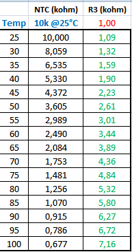

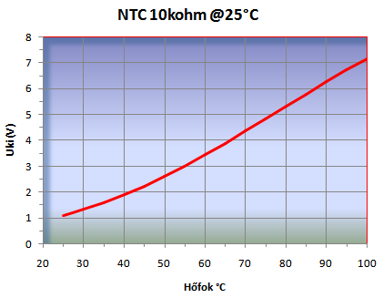

Az NTC névleges ellenállása 25°C értéken van megadva. Az általam kiválasztott termisztor 10kOhm @ 25°C értékű. Ezt az ellenállást egy egyszerű feszültségosztó felső tagjaként alkalmazzuk. A továbbiakban az osztó alsó ellenállásán létrejövő feszültséget vesszük figyelembe minden beállítási értéknél. A feszültségosztóban a kimeneti feszültség akkor lineáris, ha a felső ellenállást 1/x függvény szerint változtatjuk. Tekintve, hogy az NTC a hőmérséklet változás hatására közel ezt teszi, az osztó kissé linearizálja az NTC karakterisztikáját az alkalmazott hőmérsékleti tartományban.
NTC 10kohm/1kohm osztó kimeneti feszültsége
A feszültségVISHAYosztó népszerű képlete alapján:
Uki=Ube*(R3/(R3+NTC) ahol az R3 (osztó alsó ellenállás) értéke állandó 1kOhm, és az NTC jelenti a hőmérsékletre változó ellenállást. A feszültségosztó növekvő hőmérsékletre növekvő kimeneti feszültséget szolgáltat, így a kimeneti feszültség változása közel egyenesen arányos a hőmérséklet változásával. A termisztor (Vishay) adatlapjáról leolvashatóak az NTC ellenállás értékei a hőmérséklet függvényében. Ehhez készítettem egy kis Excel táblázatot, amiből kiolvasható az R ellenálláson mért feszültség a hőmérséklet függvényében.
Minden számításunk - beállításunk kiindulási alapja ezen táblázat hármas oszlopának feszültség értékei lesznek.
