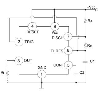

Az astabil kapcsolás:
Működése zanzásítva:
Az IC-re tápfeszültséget kapcsolva, a kimeneten adott időközönként változik a jelszint. Mint látjuk, itt már van némi variálás a monostabil módhoz képest.
Az áramkörben való eligazodás:
C2  = 100 nF
RL = 2 M és 10 K közötti
Az időzítésre az RA, az RB és a C1 van hatással.
Az RA ellenállásnak minimum 1 Kohm-osnak kell lennie!
A kimenetnek két állapota van: amikor a tápfesz van kint a kimeneten, és amikor a föld. (Magas, alacsony jel.)
Ezek időtartamát tudjuk szabályozni az alábbi képletekkel:
A magas jel időtartama:
    TH = 0.693 * ( RA + RB ) * C1
Az alacsony jel időtartama:
    TL = 0.693 * RB * C1
T(egész) =  0.693 * (RA + 2RB) * C1

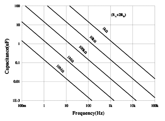

B) használjuk az adatlapban lévő táblázatot:
Célszerű első körben a kondi értéket kiválasztani fixre az időhöz, mivel ellenállásértéket jobban lehet variálni mint a kondi kapacitását. A következő példában bemutatom, miként lehet egyszerűen kiszámolni a megfelelő értékeket.
